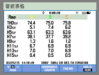

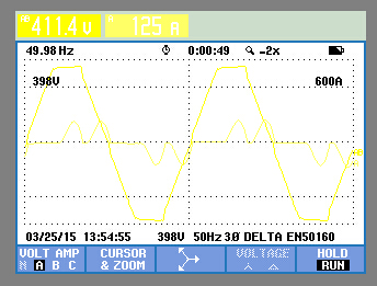

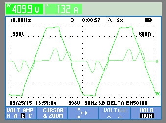

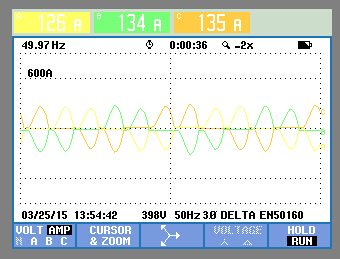

以下是引用禾好在2015-05-05 13:05:24的发言 >47楼:楼主的表能显示电源电流波形吧,晒一张上来如何?效果一定有意思。
呵呵,让大家对变频器输入侧的电压电流波形及谐波电流有个直观认识
这已经是装了进线电抗器的。电压有个平顶,但基本还是正弦。电流波形是两个山峰,为什么每相两个,这就是桥式整流的特性了,畸变很严重。如果使用ALM整流单元的话,电压电流都能是完美正弦波,而且还同相,也就是功率因数为1,但这需要moeny。
我贴的图有的是变频后测的,有的是工频测的。不是同一个电机。同一个电机工频和变频前后没有测过,因为现在不具备条件。
