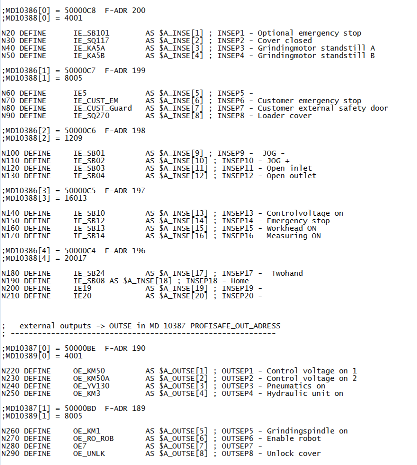

举个例子,附件是一台带有安全集成机床的NC备份
