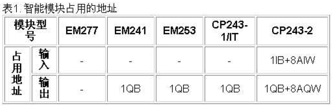

S7-200 系统中除了数字量和模拟量I/O 扩展模块占用输入/输出地址外,一些智能模块(特殊功能模块)也需要在地址范围中占用地址。这些数据地址被模块用来进行功能控制,一般不直接连接到外部信号。
CP243-2(AS-Interface 模块)除了使用IB/QB 作为状态和控制字节外,AI 和AQ 用于AS-Interface 从站的地址映射。
