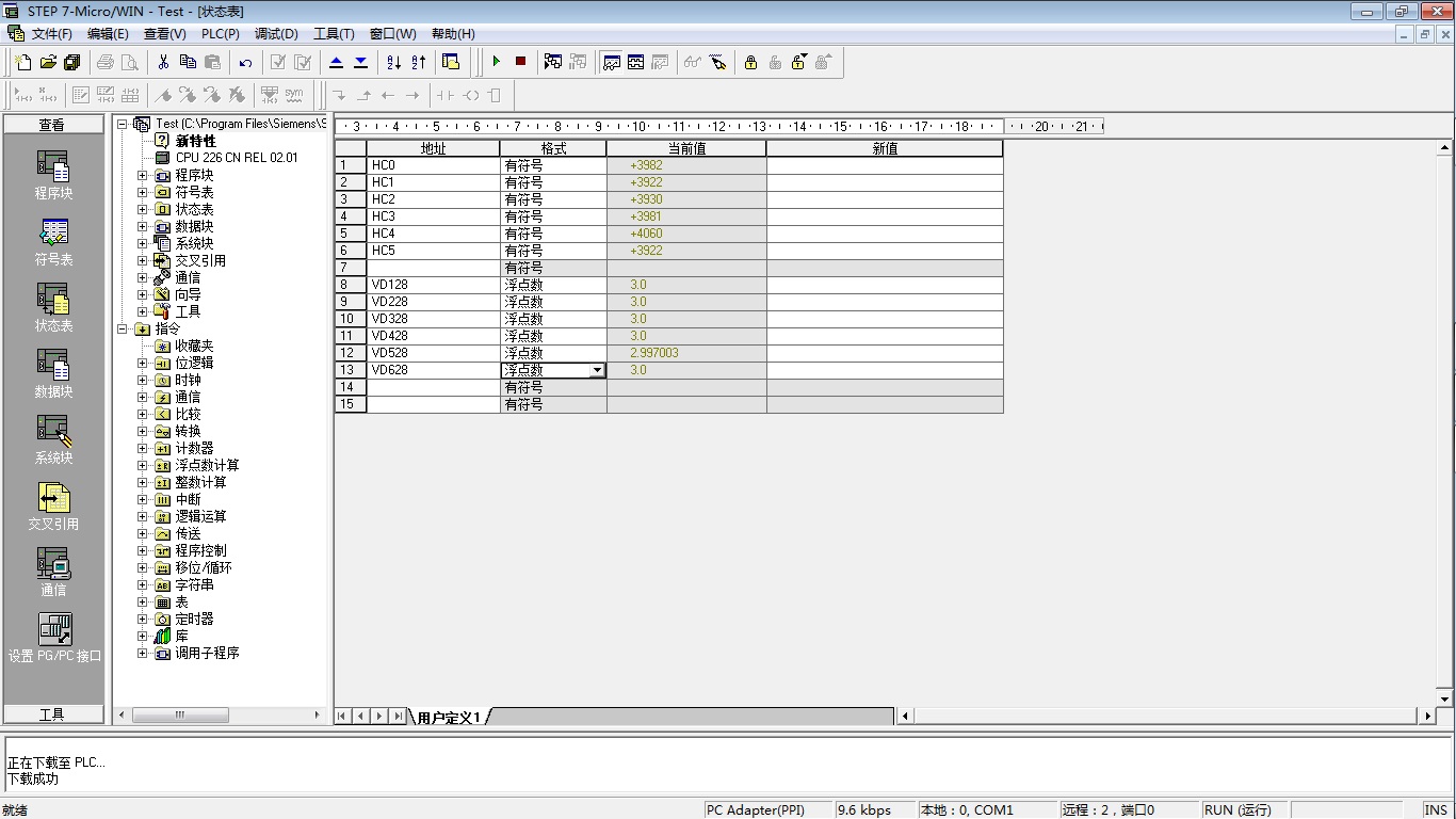

我这里的有些老设备上的电机用的是齿盘+传感器(接近开关)方式进行测速。

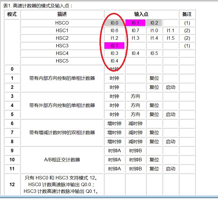

要用PLC进行测速,必需使用PLC的高速计数器功能,可以使用工具菜单里的指令向导来做,计数器的模式都选择0时,多个高速计数器输入就不会冲突。我测试了一下,使用了HC0到HC5六个高速计数器。
另外不一定要用PLC226,因为我们只使用了模式0,PLC224也可以实现。
请参考官方资料:
《如何测定高速脉冲串的频率和速度》
下载地址:http://support.automation.siemens.com/CN/view/zh/27864874
