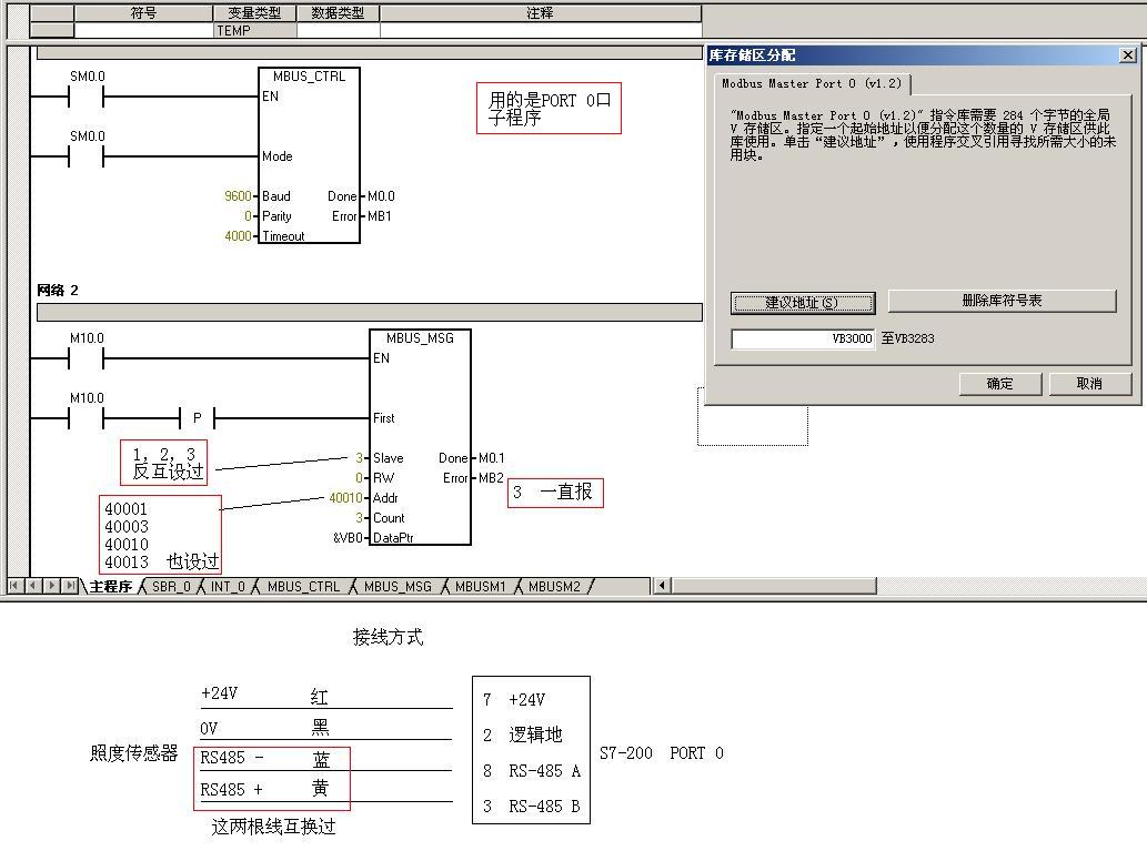

工作原理:
想采用S7-200 modbus读取照度传感器上的实时数据。现在 MSG上老是报错。
这是我的PLC程序与接线方式:
