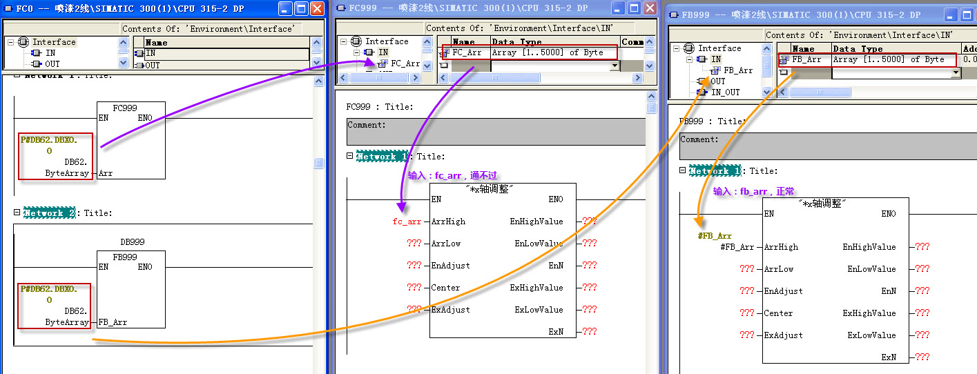

以下是引用dudongdong在2015-05-08 13:04:28的发言 >6楼
又试了一下,用FB可以的:
