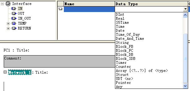

以下是引用白果在2015-05-08 15:19:18的发言 >7楼:有点不太理解,不是可选的类型都可以吗?
以下是引用dudongdong在2015-05-08 13:04:28的发言 >6楼
上面的截图 X表示能够传递,-表示不能传递。
楼主我想再跟你确认一下,你是不是想把FC3的形参传递给FC61的形参?如果是的话,PPT上的截图已经说明了西门子不允许这样传递。
