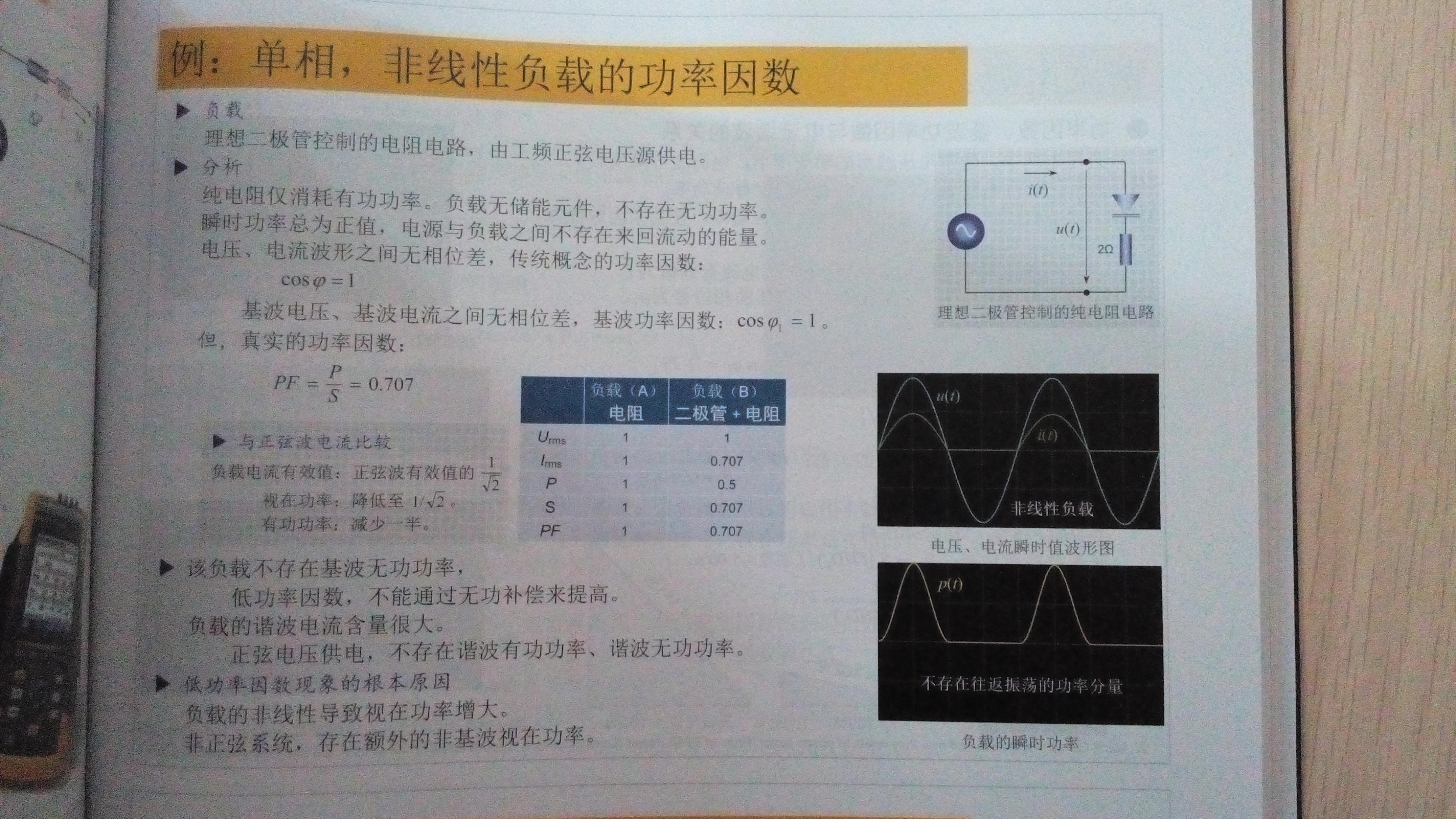

以下是引用禾好在2015-05-08 13:15:51的发言 >73楼:是想了解一下全功率因数与功率因数在有功与无功方面,是否如数据显示的那样大的差异。如果如检测所示,按照旧的经验公式得出的有功部分,与检测所得不能符合。因此,没有再细致的分析,有些怀疑仪表或检测方法是否有错误。
我贴一张图你看看,有些东西和我们的直觉相差还是蛮大的。我还是建议看看《现代电能质量测量技术》一书,可以买,也可以去FLUKE网站免费申请。
