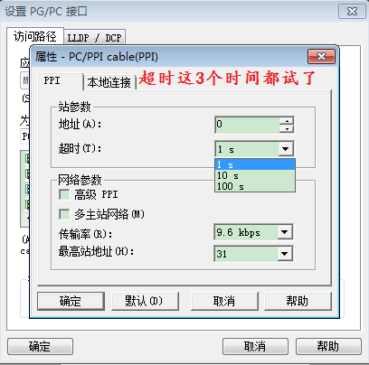

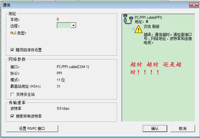

用串口转网络服务器(IP: 192.168.1.242,端口8234),在局域网可以通过电脑网络连接PPI口,不管是192.168.1.242,还是我们公司的电信固定IP(路由器映射端口8234),下载、上载、监控都行( 注:不使用PPI电缆哦),但在公司外边比如家庭,异地等通过公网IP远程连接时,一直找不到PLC,应该是超时,在PPI设置里设置1S 10S 100S都不行,但是通过力控组态软件就可以远程连接PLC,读取数据很正常,但是我发现打开组态软件10S后才能读出远程PLC里面的数据,也就是网络延时太厉害,请问如何在西门子软件里设置只搜索远程地址2 ,或者如何解决网络延时呢, 应该怎样连上远程PLC呢?
