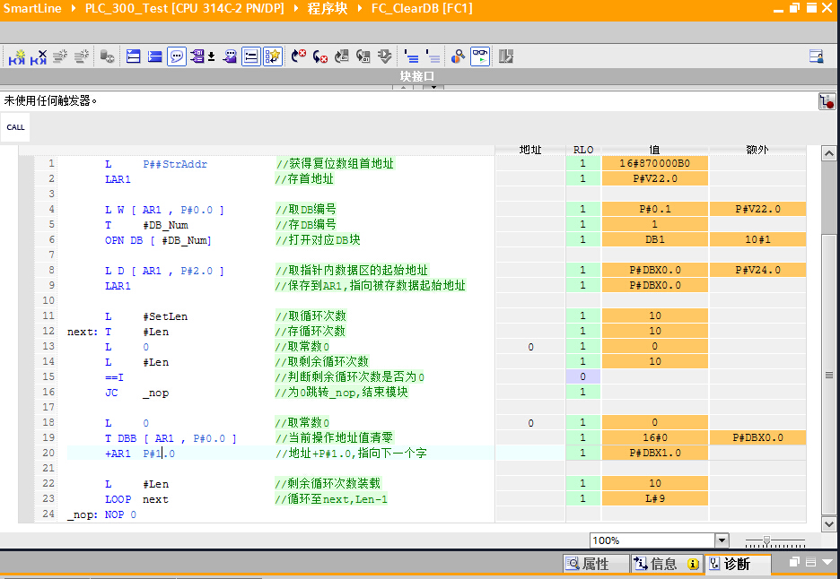

FC模块,用间接寻址及循环实现对一个已知首地址和长度的DB内数组数据清零或置位。

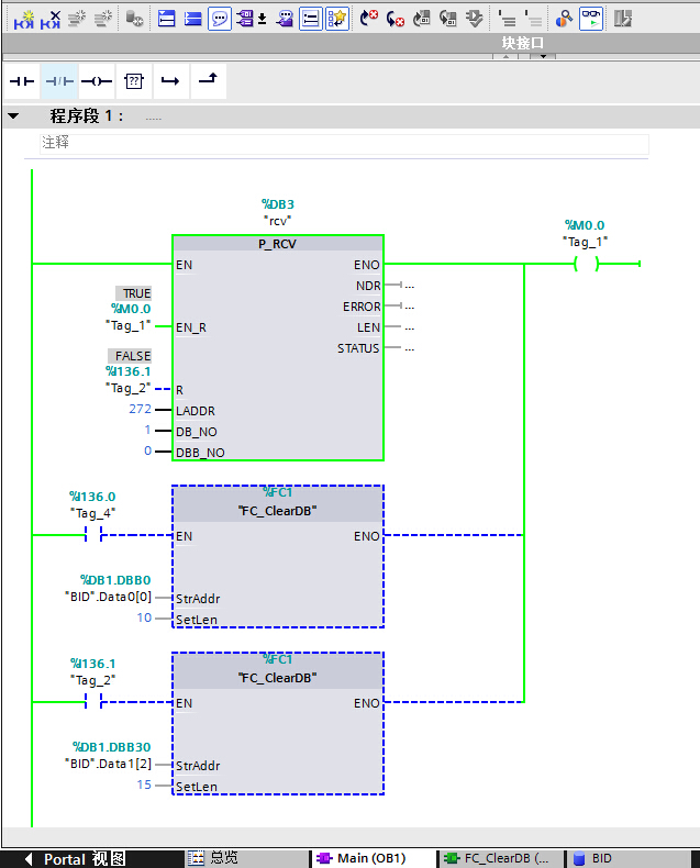

主函数调用。

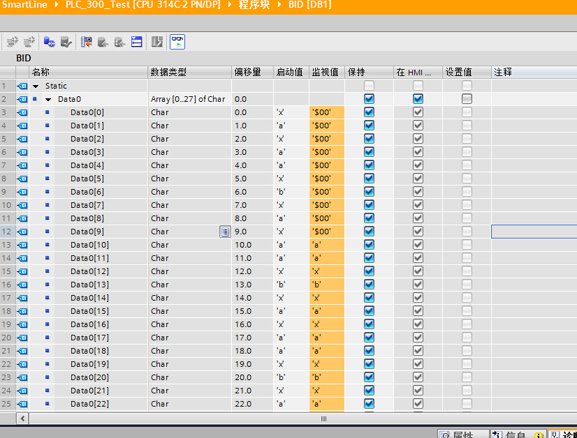

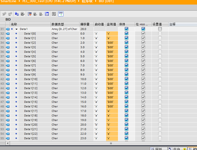

运行结果2。
