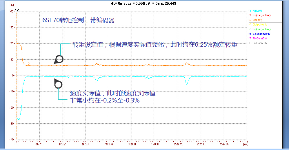

实际的转矩控制方式下的速度实际值和转矩实际值的波形。
由图可以看出在带编码器转矩控制方式即便在极低的输出频率时,也能非常准确。
