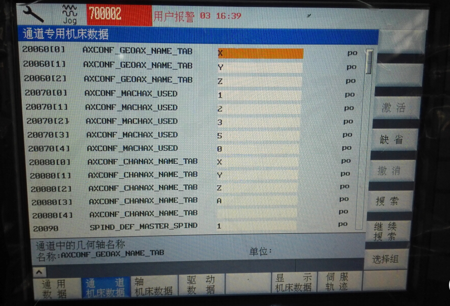

808D ADVANCED铣床版,绝对编码器,四轴:X,Y,Z,A,对应地址:11,12,13,15,前三个轴为直线轴,第四个为旋转轴;相关参数:10000:X,Y,Z,空白,A,20060:X,Y,Z,20070:1,2,3,5,0,20080:X,Y,Z,A,空白;调试完成,也已回零,但在优化时出现提示“系统未回零,无法继续”,什么状况?回参考点标记符号在REF模式有显示的,而且我还重新回零也不行。求指教!
