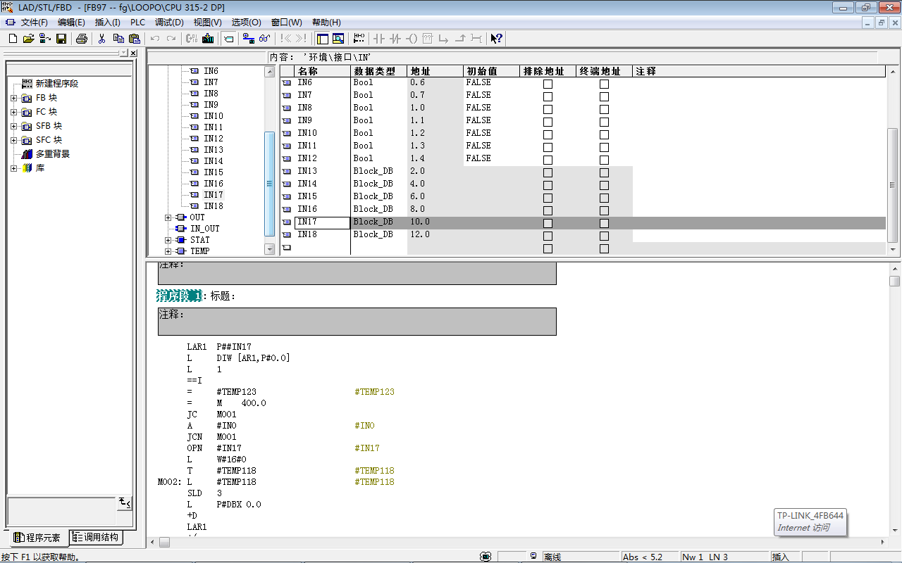

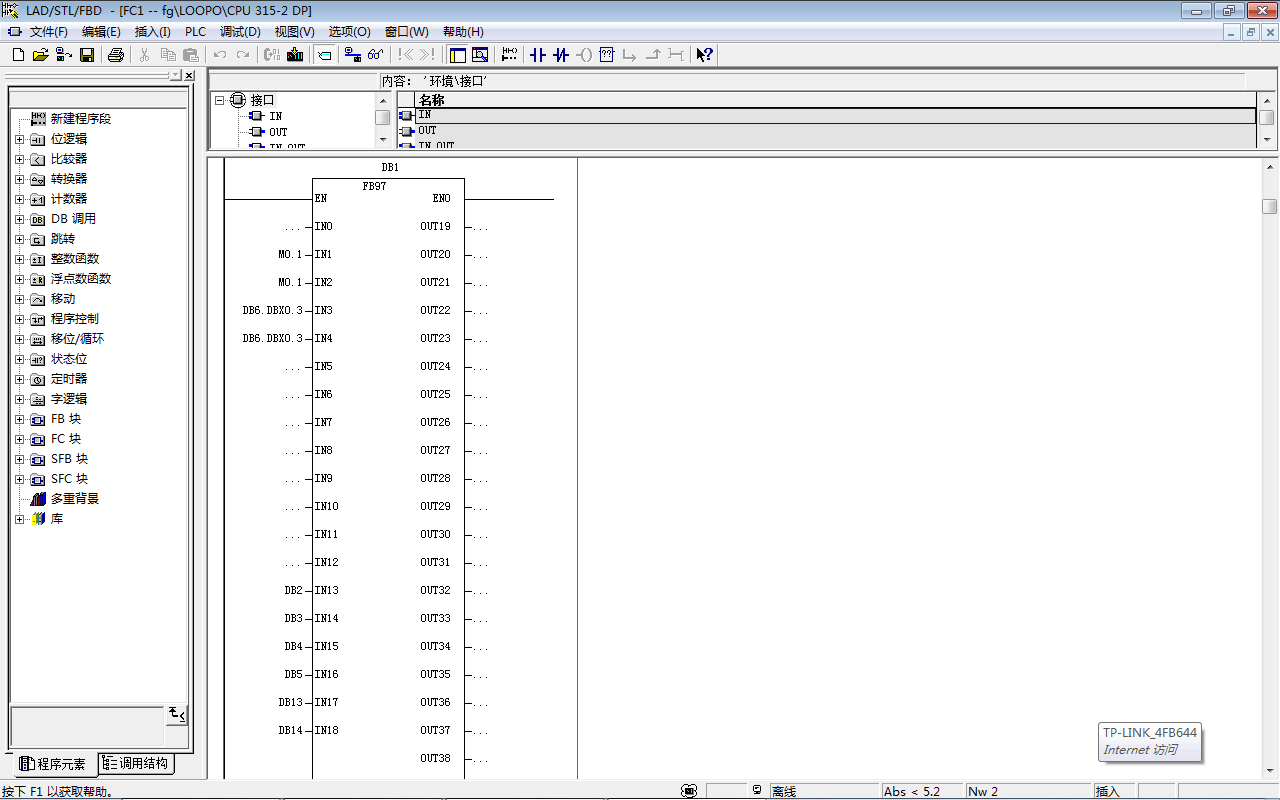

首先感谢大家回答,老学童帮忙看下,FB97的背景数据块是DB1,接口上是DB13,那打开的是多少?
