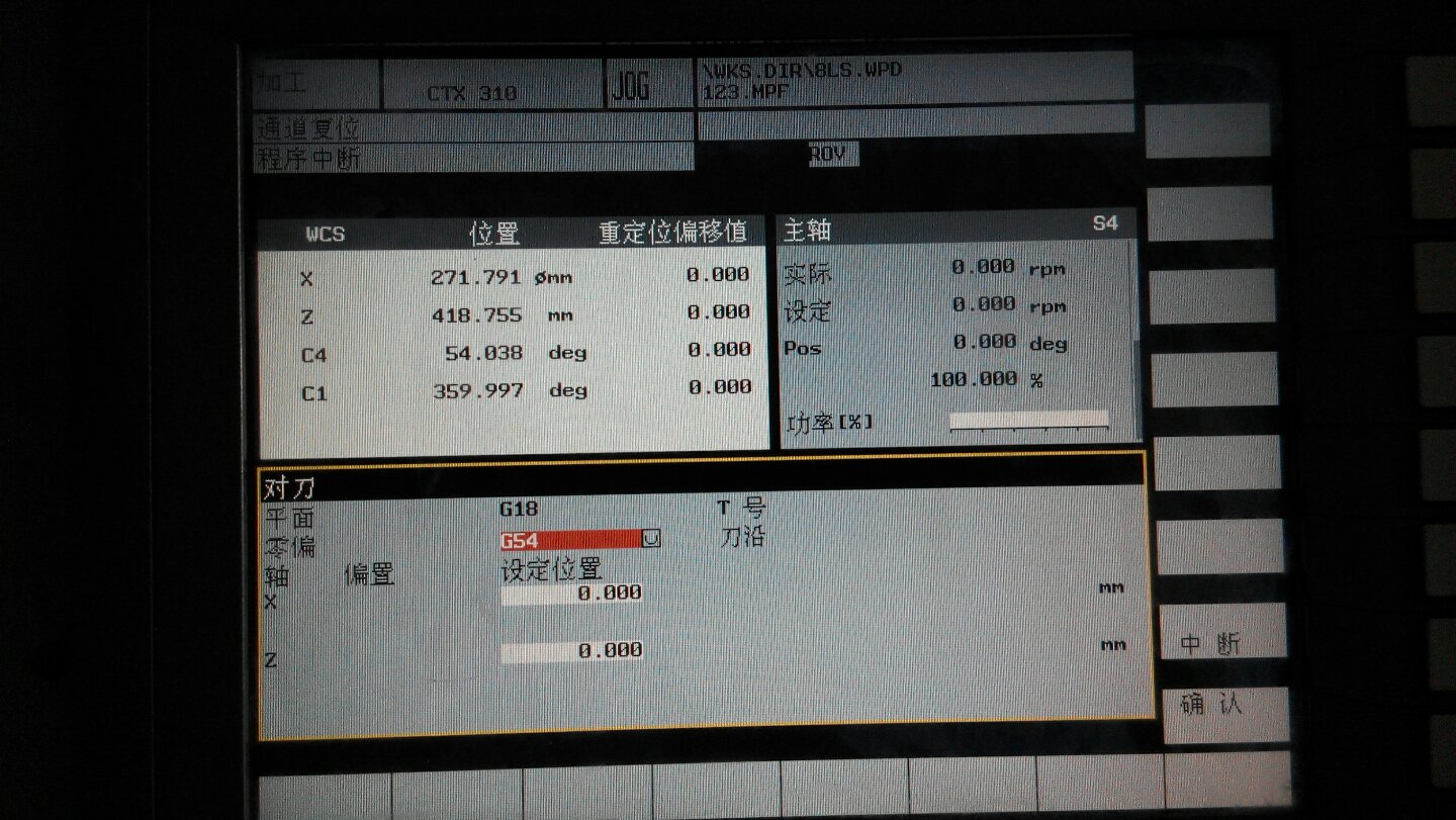

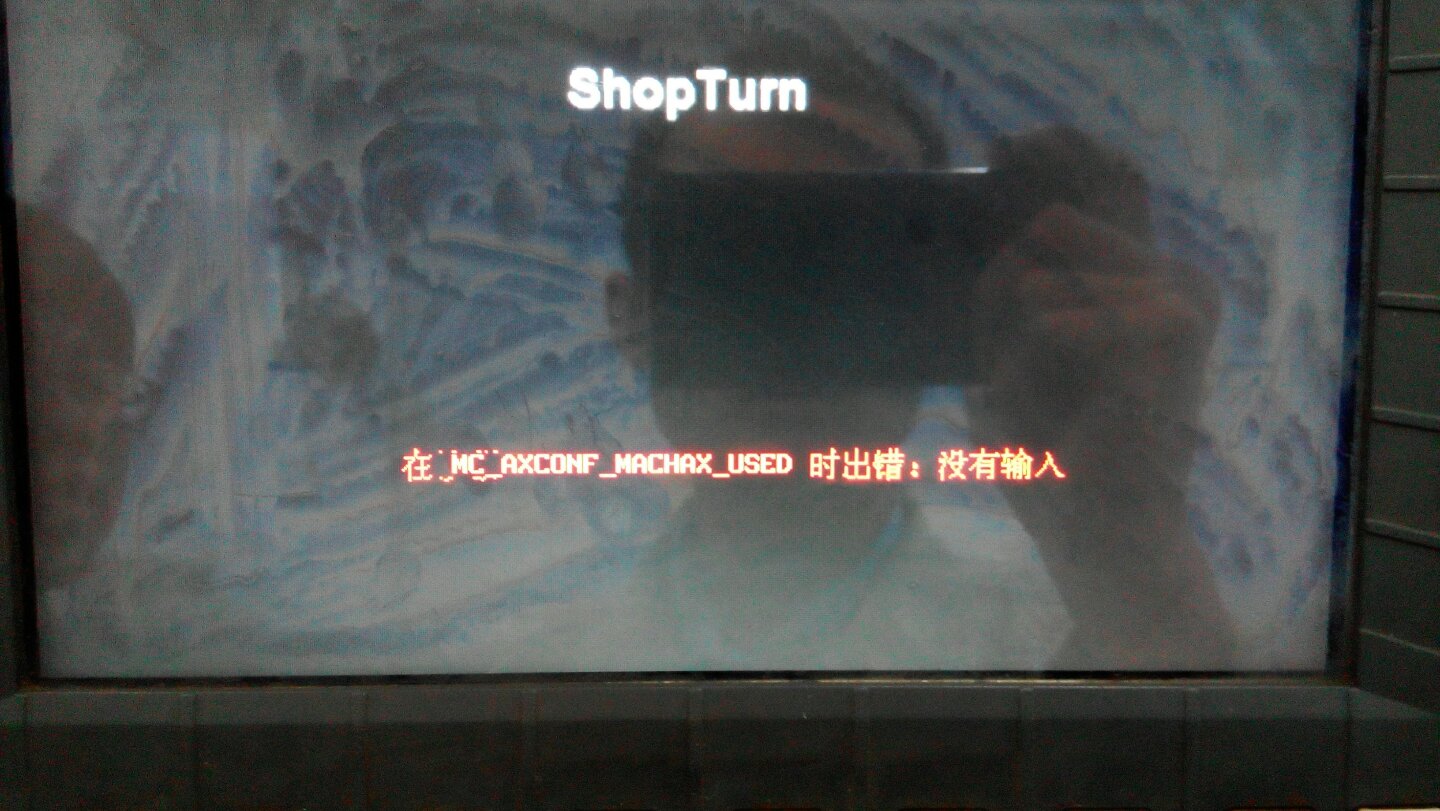

载入shopturn界面时下面出现一行红色字体 “在mc_axconf_machax_used时出错,没有输入”的报警,机床其他都正常,主轴旋转,刀架转动,XZ轴移动,就是刀补补不上,另按下循环启动启动程序出现“14092 轴c3轴 类型错误的报警”。

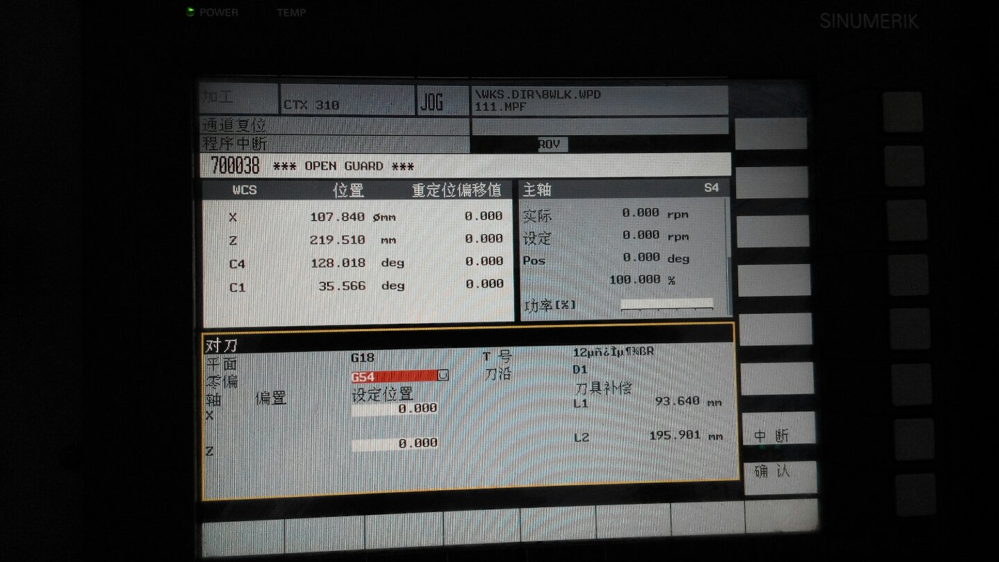

问题补充:所有程序的所有刀补 补上去后都只是输入的刀补数值,而不是相加后的数值,新编的程序,哪怕只编一行,启动程序也有14092 轴c3轴 类型错误 的报警

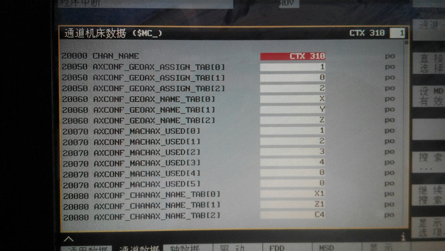

故障机器里的几个200070号 mc_axconf_machax_used参数跟旁边好的机器的参数设置一致的,这种情况是不是要重装nc+plc? 望大虾们指导~!
