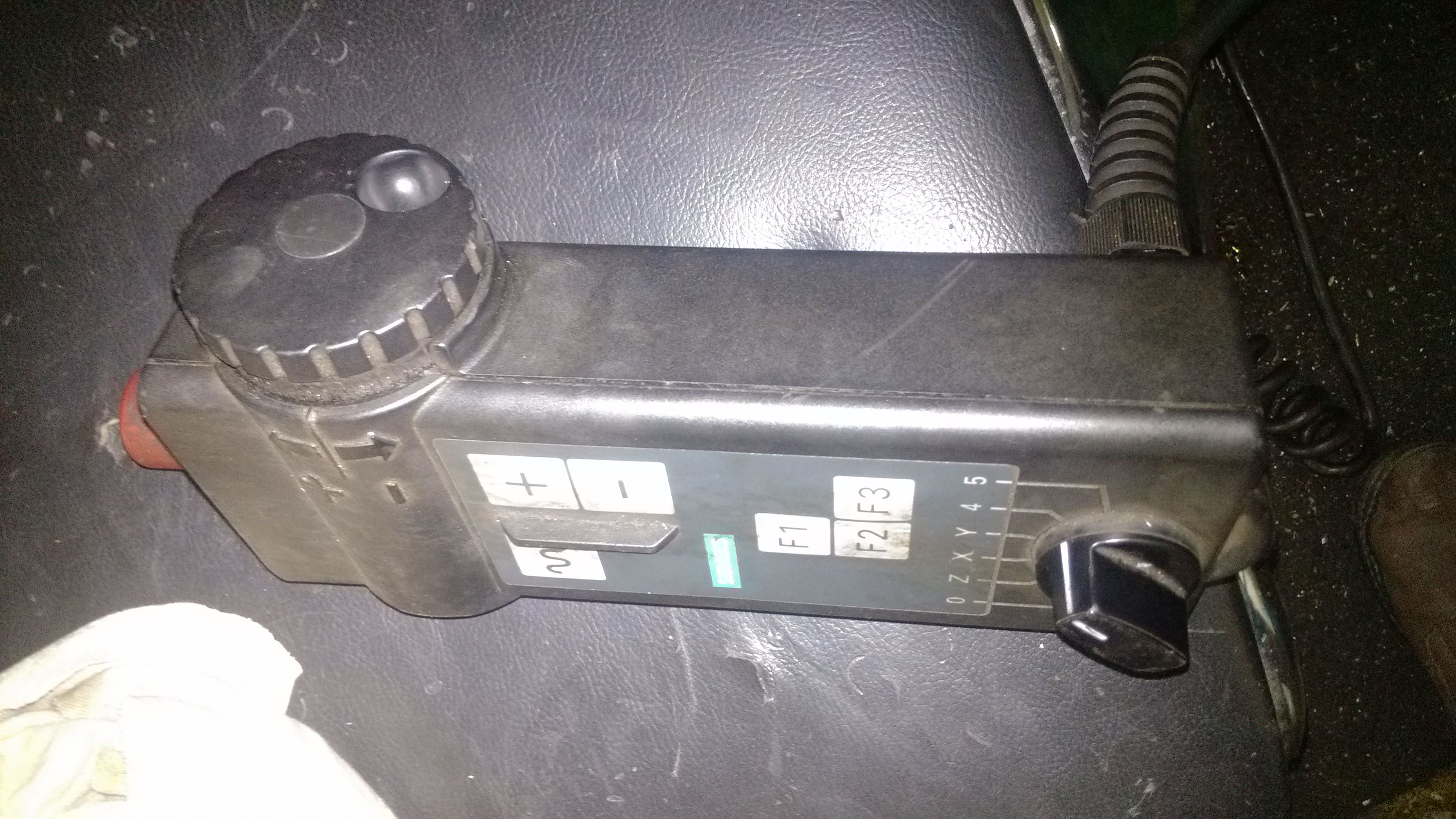

操作人员说设备正常用着,突然就发现手轮不好使了。
脉冲A /A B /B 5V 0V 接到了NCU的X121上
从手轮端跟X121间量线,线是好的。手轮上别的信号都有,按钮都有反应。就摇手轮无反应。如何监控脉冲信号有无信号变化?
