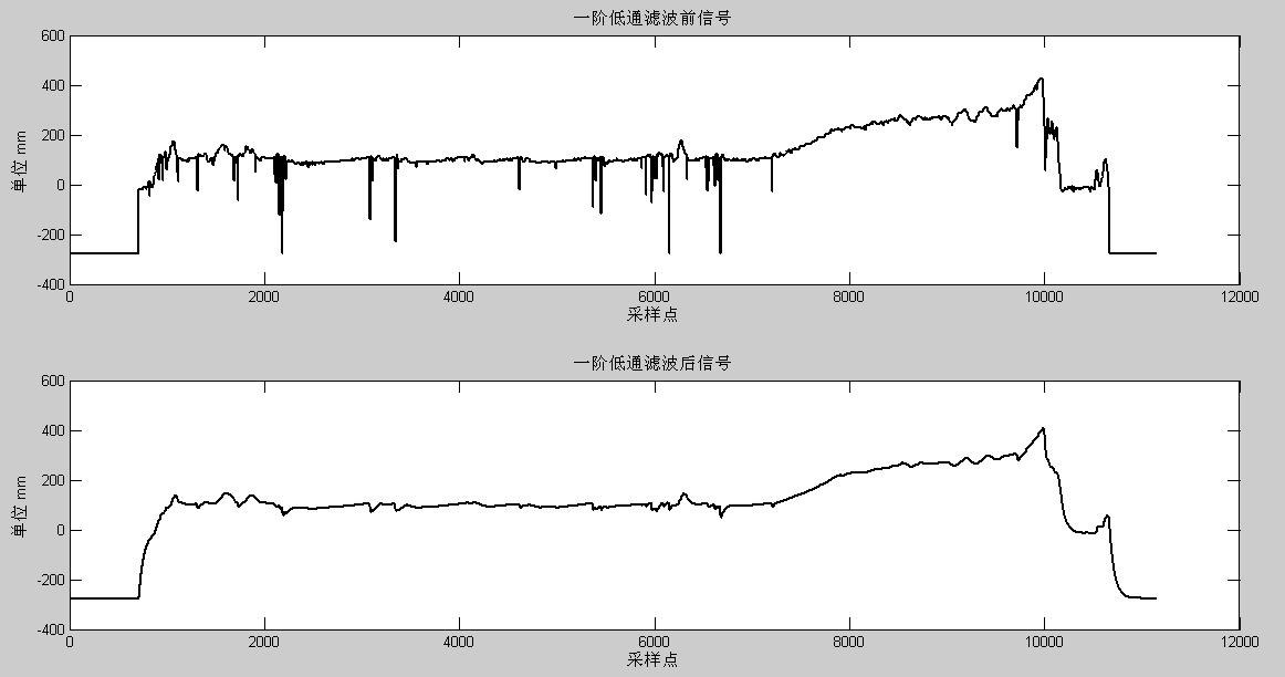

以下是引用kdrjl在2015-05-21 19:57:23的发言 >35楼:G120系统的调试续(关于CU250自由功能块-平滑时间):
如图示:
开始使用时,那个参数P20244.1的SV,我设成了默认的1,结果输出始终没有,等于0,不知是怎么回事,就放弃了,后来,因为PZD通讯的模拟量是数字式的,阶跃的数字给定,导致控制欠阻尼震荡收敛,再回过来研究平滑时间块,原来是这么设置(如图示)就可以了。加了平滑时间以后,加减转矩真的平滑了。效果挺好。好使。
这个就是一阶低通滤波,我在PLC里实现过,用来处理模拟量输入信号。
效果杠杠的。这是将数据导入到MATLAB后生成的图片。
