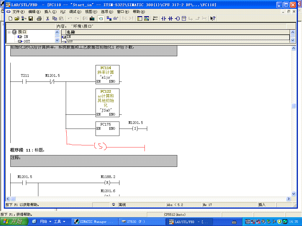

自编FC(如附图),置位指令,如果在FC后面(右侧),有时候不能正确执行,而在FC下面,则每次都能正确执行,不知为什么?谢谢各位先。
