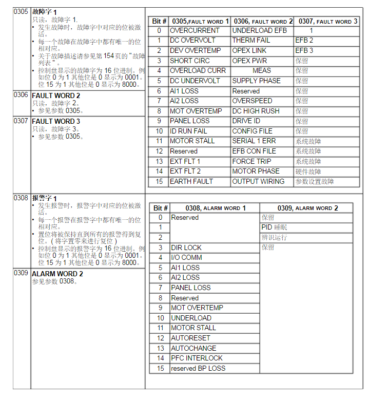

我用200PLC和变频器modbus通讯,PLC读取变频器故障报警应该读取报警字还是故障字,故障字0305,0306,0307,报警字0308,0309,我用modbus读取寄存器是不是就是40305,40306.........
