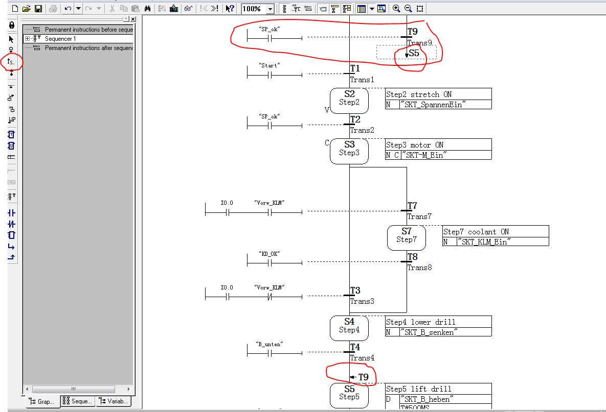

回复:S7—Graph 如何跳步
xkqxwhz
    1180
    10
    40
注册时间:2009-03-26
发布于 2015-05-24 18:57:42
3楼
用相应的指令就可以了:
