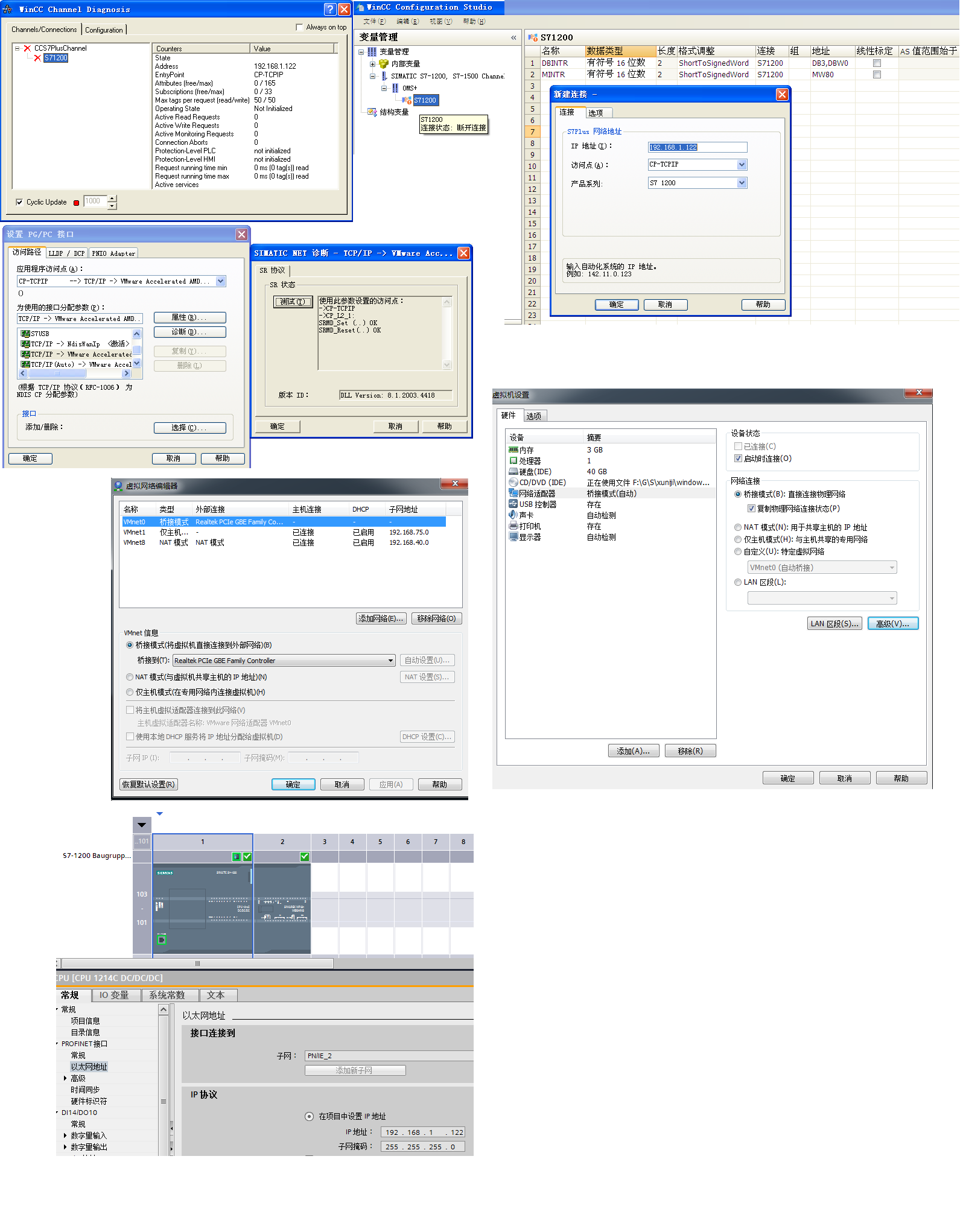

操作系统是 WIN7 64位旗舰版,安装了博途V13软件,其中安装了WinCC Professional,由于跟WinCC V7.2是冲突的,所以安装了 VMware Workstation V10,在 虚拟机中装了XP 32位操作系统和WinCC V7.2 ,在XP中可以ping到PLC,时间≤1ms,但是 WinCC与S7-1200通讯不上,按照“WinCC与S7-1200通讯”这个资料检查过了,也在网上找了一些关于虚拟机与S7-1200通讯的案例,现在将具体的相关设置贴上来,请大家帮我看看还有什么没有注意到的地方,谢谢!
