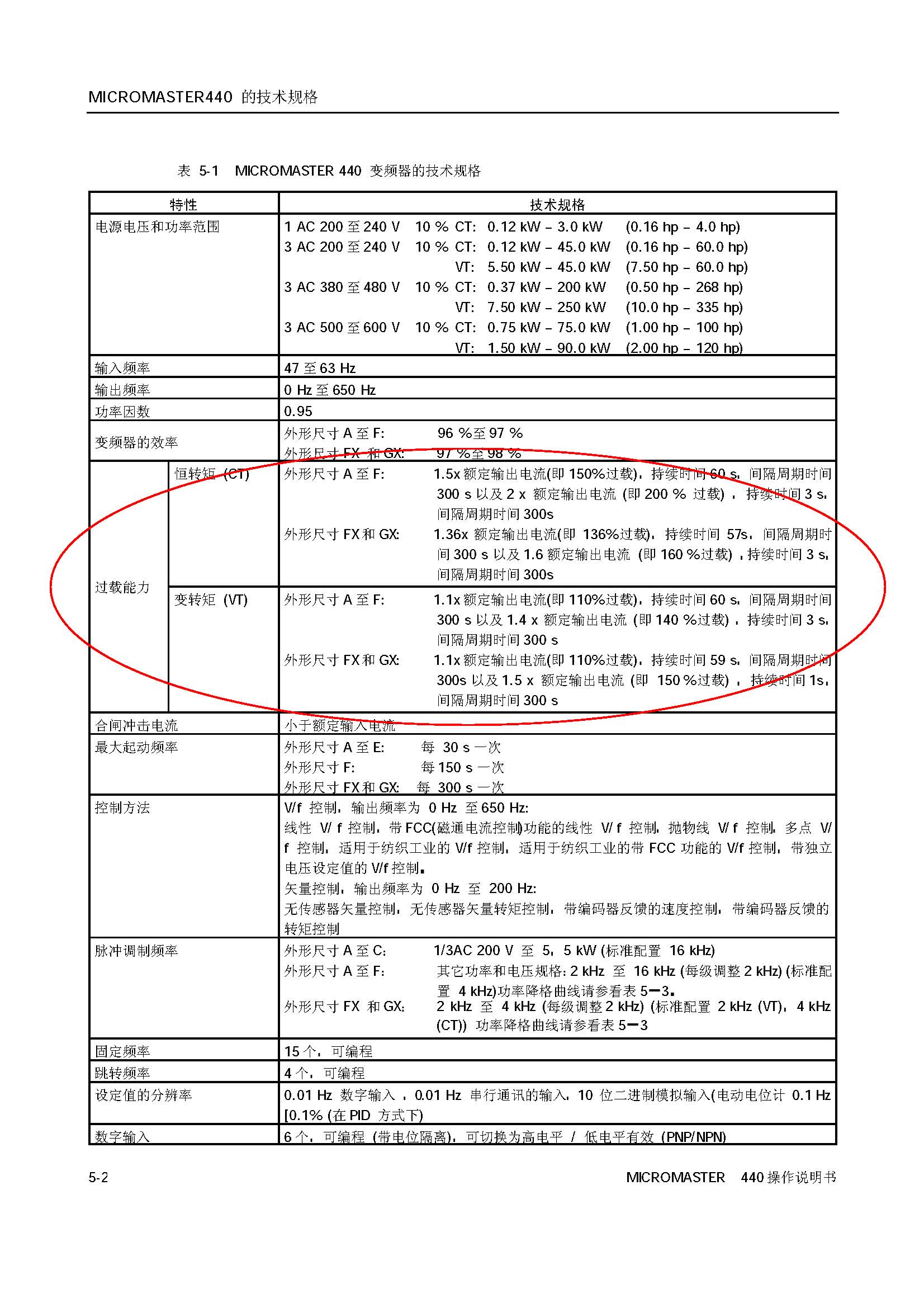

唉,还是不知道过载倍数呀?
西门子的变频器过载倍数曲线如下:
对于恒转矩的负载特性,如果过载1.5倍,持续时间60s,间歇时间300s。才可满足要求。你如果把上升过程都用于过载,那就超过60s了,显然没戏。所以,变频器过载最好别考虑。
只考虑电机过载,那电机也有一个热积累问题,所以要有电机的过载曲线才行。
