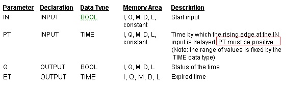

以下是引用青岛工控人在2015-05-26 09:07:37的发言 >6楼:西门子的定时器是可以设置定时时间为0 的啊!
楼主你确定?
西门子的帮助说得很清楚,PT必须是正数。
