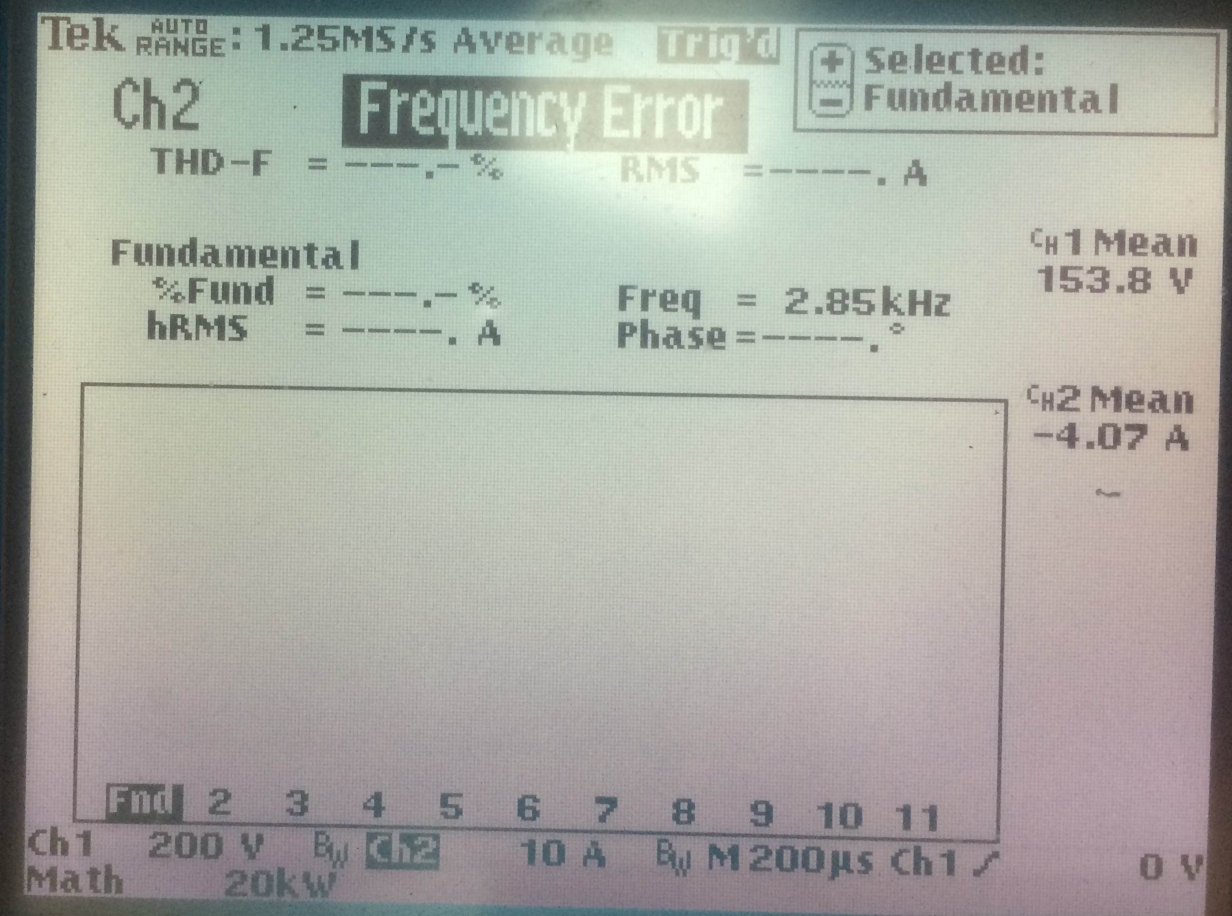

今天测量了一直变频器使用时的用电量(变频器进线)
示波器测得的有功居然是负的,而且电流也不对,右边是用钳型表测得的电流,这个电流是和变频器差不多。这个不知道是什么情况了
变频器实际电流
实际转速
变频器输出波形
变频器输入波形
本来想用示波器测下变频器输出的电压、电流、功率的,但是好像测不出来,是 不是变器输出的开关频率太快了
