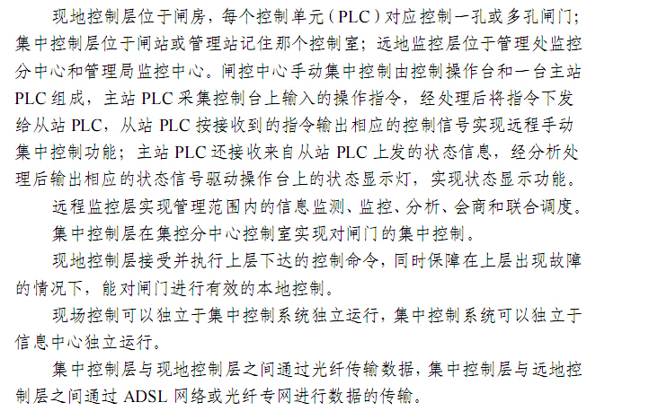

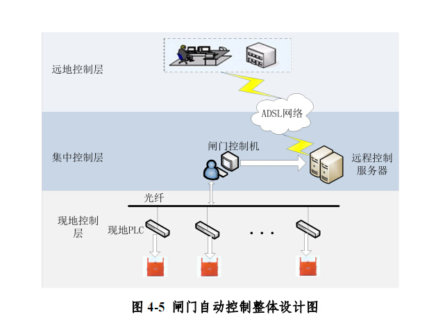

现手头有一个项目,要求用PLC组网进行设备控制,一主站,多从站,主站与从站之间通过光纤互通组成网络,进行操控,同时主站要收集个从站的信息并通过公网(ADSL)上传上一级管理平台。想问用s7-200smart组网操控可行不。那位有这方面的方案可参考不。之前用无线扩频(canopy)用smart做过水泵的控制,但都是点对点,没有点对多点的经验,请高手指点。
