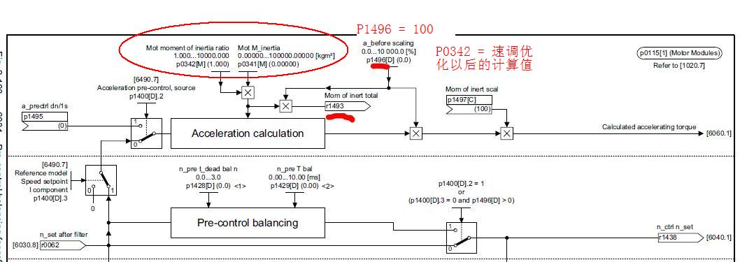

回复:这个算超调吗?
kdrjl
版主 西门子1847工业学习平台
    37261
    455
    1485
注册时间:2003-06-06
发布于 2015-05-28 19:19:02
8楼
没做速度调节器优化?P1960 = 1 ?如果是做不了,那需要人为的把P0342*2或3、4、5...)这个就是真多惯性负载抑制超调的预控功能。
