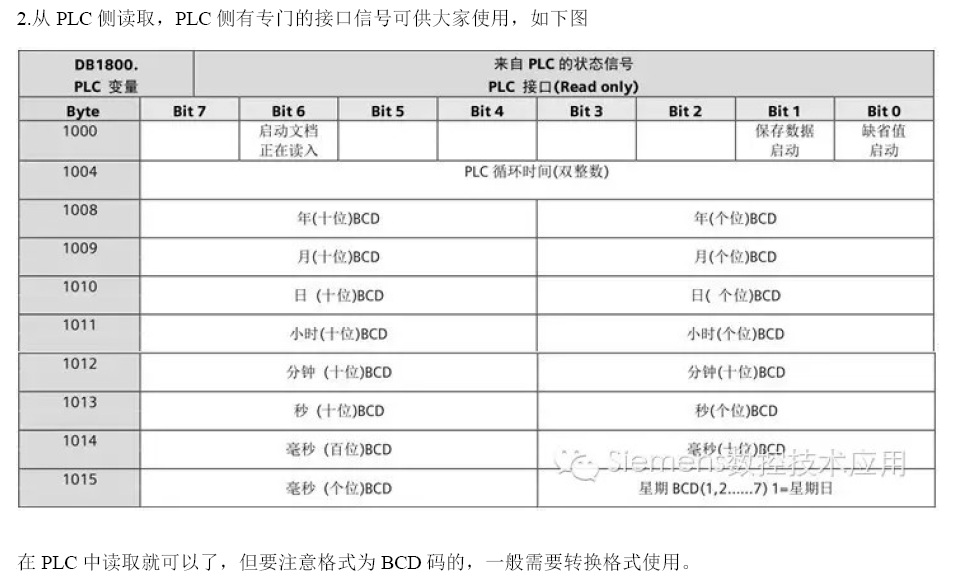

回复:828D系统PLC怎么读写系统变量 比如系统日期时间类的
