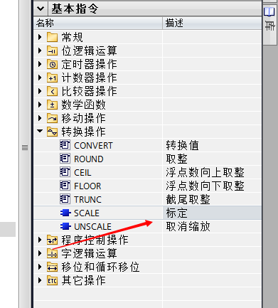

博图中现在采用的是(标定)与(缩放)指令代替原来的fc105和fc106如图:
