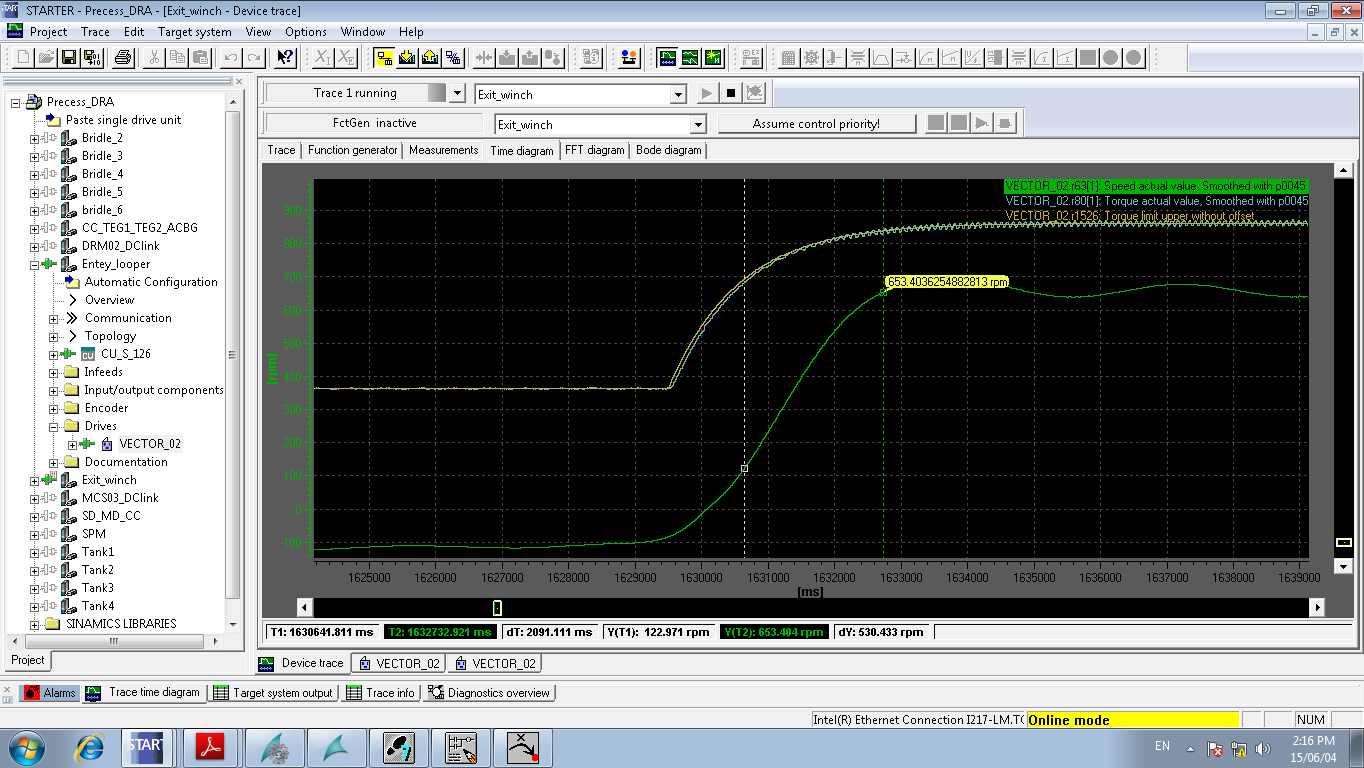

控制模式时速度调节器饱和加转矩限幅功能。
第一幅图是没有取消加速度预控功能的trace曲线 (bad)
第二幅图是取消加速度预控功能的trace曲线(good)。
通过两幅图片的对比,发现取消加速度预控功能后(将p1496=0,原来是100%),在速度由低速到高速,或者由高速到低速过程中,实际的转矩跟随转矩限幅值很好,没有出现很大的波动,也就是说速度调节器没有退出饱和。
但是对于加速度预控我还是不明白什么作用,应该还和转动惯量有关系吧?请高手解答。
