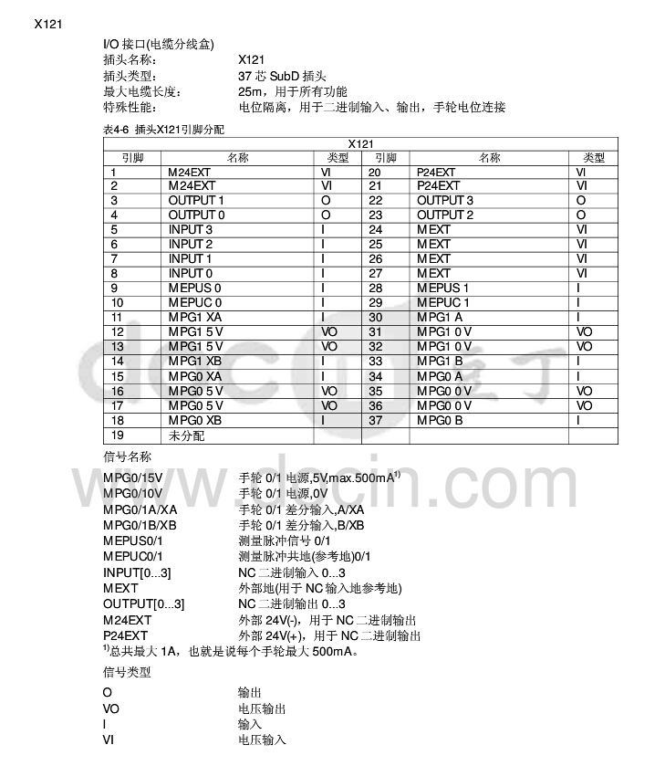

以下是引用大海水在2015-05-28 11:51:35的发言 >8楼:另外,你可以把首轮线接X121的另一路上。
这个也可以判断下NCU
请问接到另一路是那路呢?有没有示意图?
我看X121接口是这样的,不知道换到那个上。
