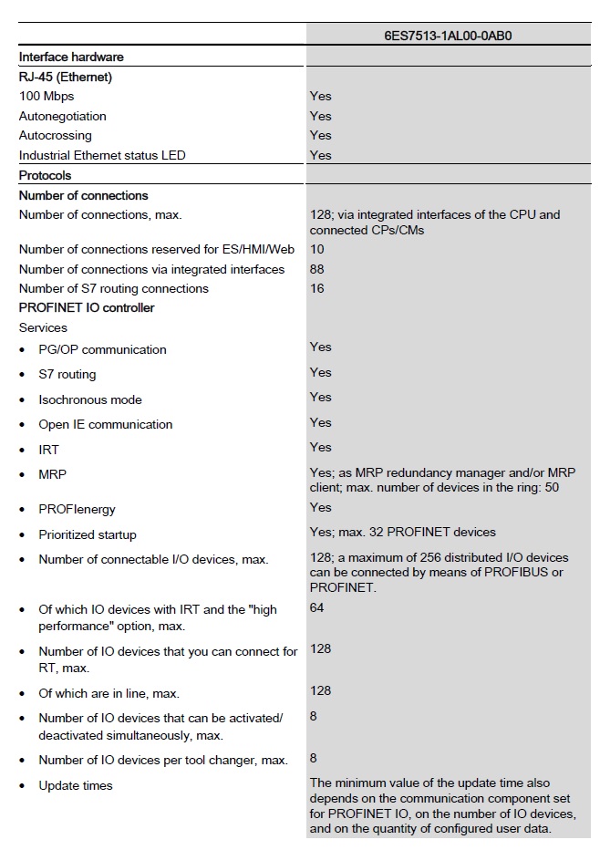

回复:请教S7-1500的通讯

1.这不是RTU,不需要分时
2.可以,完全没问题
3.放心用,用不完。
