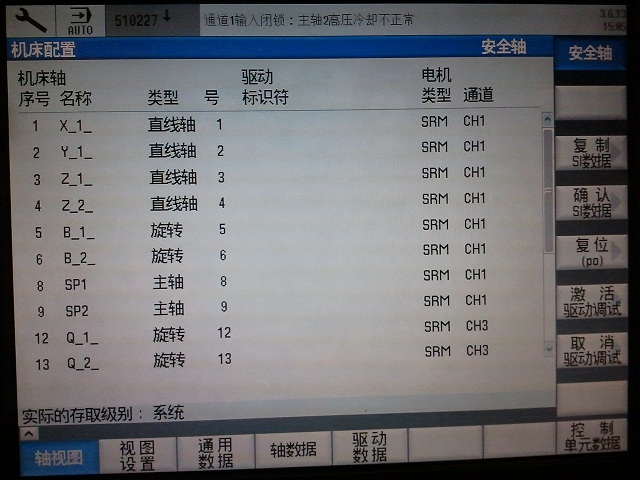

最近我公司GROB机床的机械手在回初始位置的时候机床跳介质,报警后介质开不出。后经厂商人员修复。
相关报警内容图1:图1
其实问题的具体原因就是:这几根轴停在了安全集成参数的保护行程之内,由于安全集成的目的是保护机床或操作员工不受损伤,因此报警之后介质开不出,需要强制将安全集成保护屏蔽,将各轴开到安全位置。这样问题就可迎刃而解。

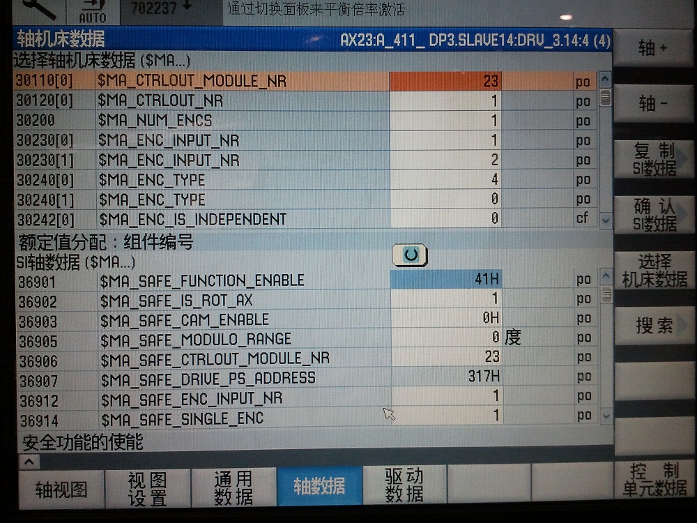

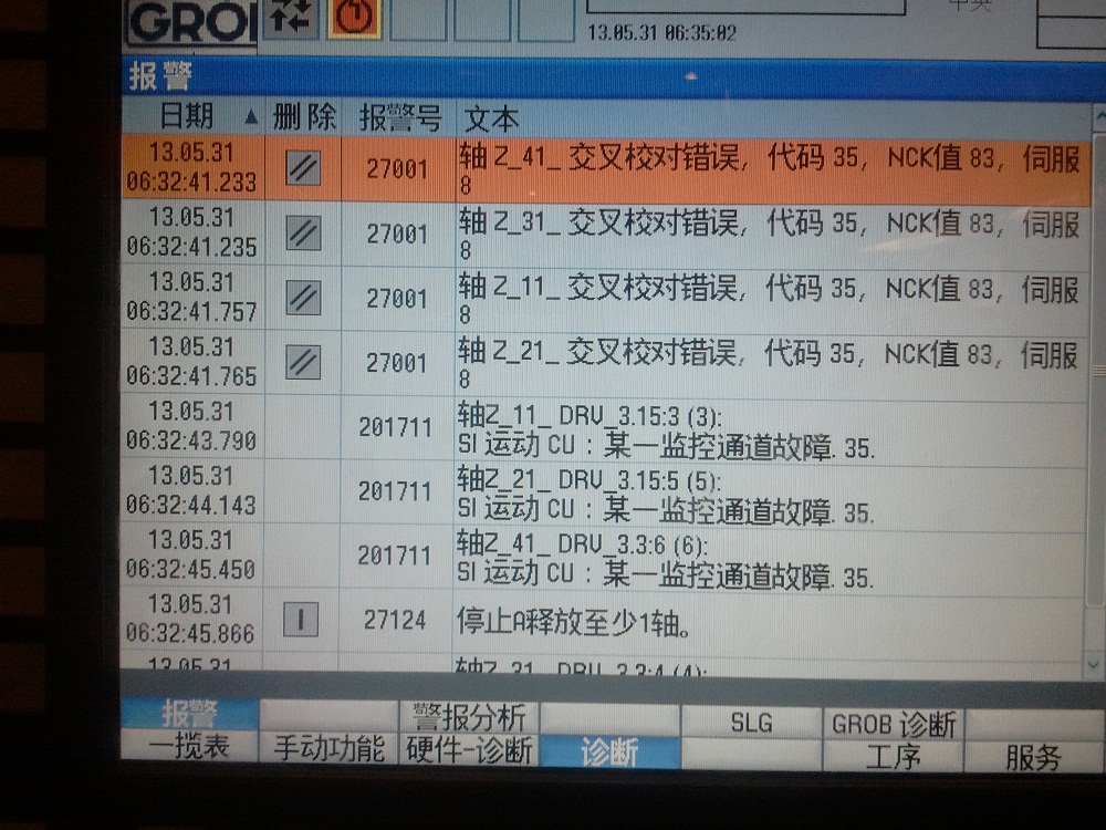

在无头绪的情况下,想起还原备份。最终导致问题更加复杂。我们导之前备份后出现了新报警,见图2:图2
这个报警之所以出现,是因为当天,西门子做了安全升级,安全集成参数发生了改变,在做备份还原的时候由于老备份的参数与安全集成校验参数不一致,从而引发此报警。
解决办法是,在OP面板上依次选择“调试”→扩展键“>”→“安全”会进入图3界面,图3
在这里进行“复制SI数据”然后NCK复位,之后进行“确认SI数据”再NCK复位通常情况下会消除图2所示的一类报警。但当天情况是此方法还是无法消除,这时我们需要进行单个轴的SI数据校验,在图3界面选择轴数据,会切换到图4,图4
用“+”“—”来选择要确认的轴,之后再“复制SI数据”然后NCK复位,之后进行“确认SI数据”再NCK复位。这样报警就消除了。之后回到当天我们初始的状态见图1报警。
用E2钥匙插入MCP面板上的“安全光栅短接插口”右旋,这样就可以消除因为安全集成引起介质开不出,轴使能上不去的情况。(E2钥匙的作用是屏蔽所以安全保护回路)
然后在将不在安全位置的轴,开到安全位置。这里的安全位置指的是初始位置或0位。这样将E2钥匙开关恢复,机械手正常回原位就可以了。此问题就全部解决了。
