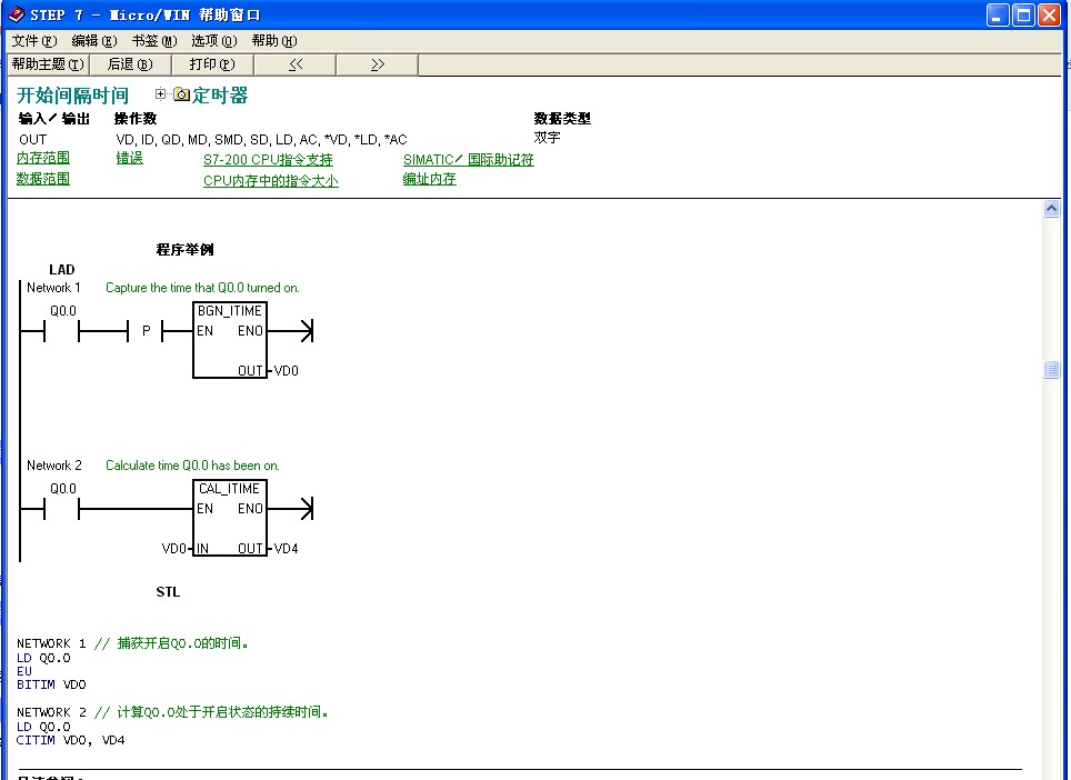

芳侠说的是这个指令吧?不知道我说对没有?
