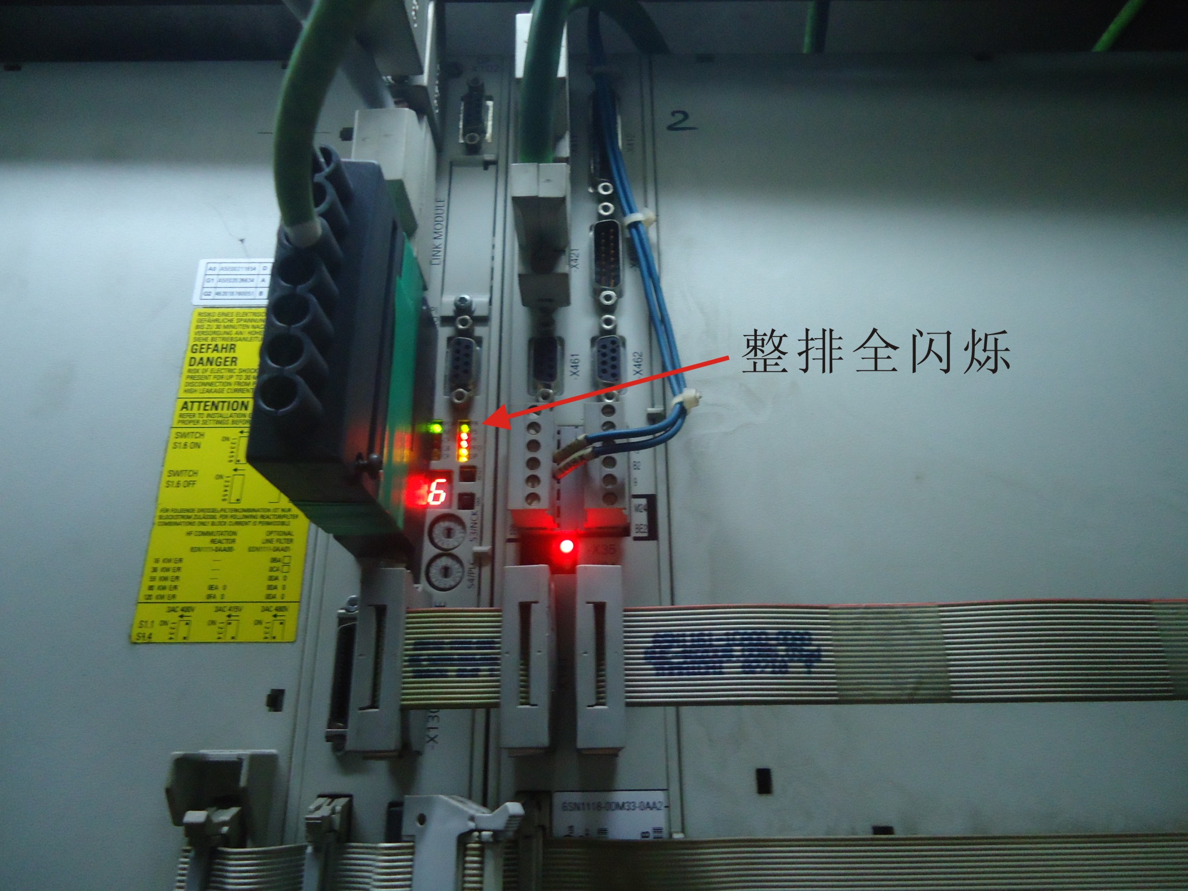

前几年安装了西门子SINUMERIK 840DE系统的机床,现在出现了如图的问题:
通电后,NUC模块上,NCK指示灯正常,PLC指示灯全部闪烁,代码显示6 ; PCU50界面显示故障代码120202,等待与NC/PLC连接。
