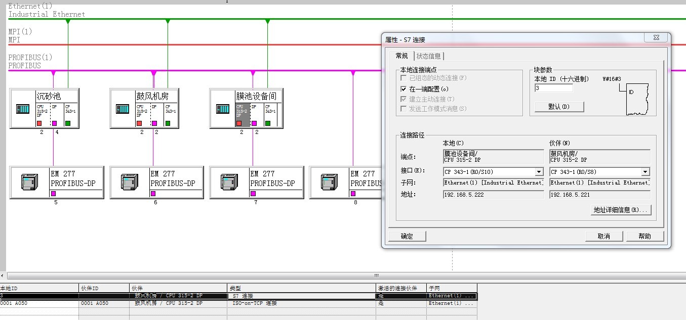

看的到附件么,在网络组态里,连到同一个网段,然后加一个S7连接就可以了。
在程序里用FB14,FB15来读、写数据。
