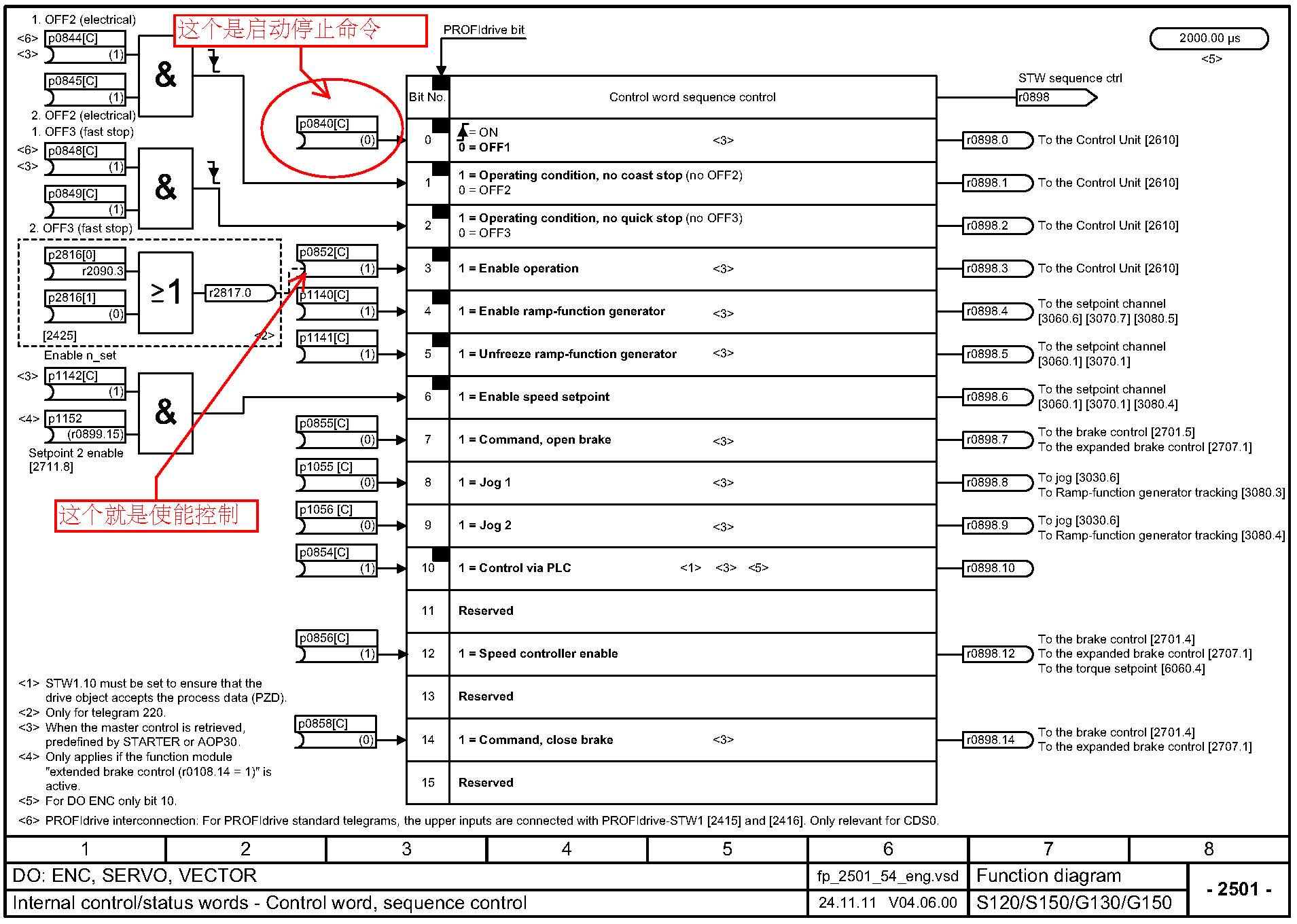

看图说话,把使能信号用上,与电机实际速度关联,速度不为0时,使能为1,反之速度接近0时,使能为0。
