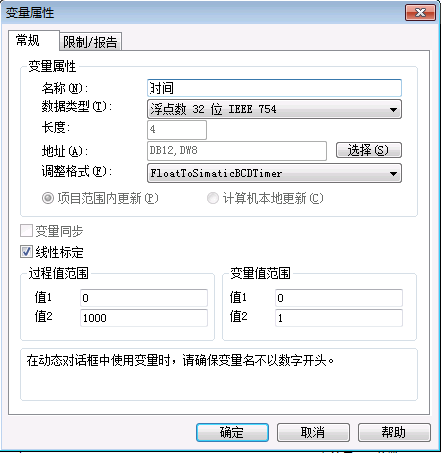

回复:请教老师们,怎么在WINCC界面里给300PLC定时器设定时间,也就是数据格式怎么转换

我仔细阅读了大家的回答,特别是热线的分析,发现Wincc的变量中就可以转换到需要的格式;
附图;
