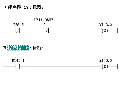

机床启动后,使能都满足后,有用户报警:主轴定位出错。检查了PLC程序,M143.2对应的用户报警。
主轴无动作,点动、换挡、转速什么 的都没有。
想查看一下FC18,还是保护的。FC18主轴定位是如何完成的呢?
