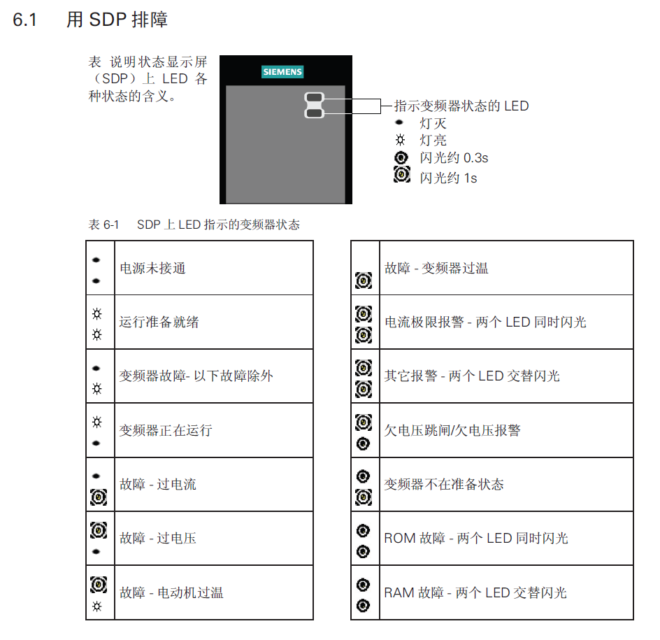

我真心的劝各位不要把BOP面板运行时“永远”插在MM4变频器上。
原来的LED已经可以表示绝大多数的故障了。我就是打印下表,装在透明袋里,放在变频柜内,谁都能看明白。
BOP是支持热插拔的,(只要不是用它来启停/调速)任何时候都可以随时插拔。
从前一位朋友 在所里调试好的设备,送到用户那里就故障、不能启动。将变频器发到我这里,保内送到大山子,检查结果,其实什么毛病都没有。就是因为运输时,没有把BOP摘下来。
重新安装一次就好了。
有的时候,还叠加了DP模块+BOP,导致其散热风机都不会停。
