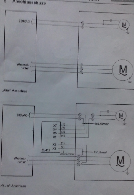

这几天比较忙,没来得及回复,抱歉!
首先说一下我们为什么没有从变频器上面引信号:这一部分(包括变频器部分)是由德国部门负责研发的,我们如果从变频器引信号,有可能会对他们的系统产生影响,将来可能会引起不必要的麻烦!
目前,我们的方案是从电机的速度传感器引一个信号(并联),通过检出速度信号,判断并驱动继电器,控制风机的启停,主要的问题是,并联以后会对原来的系统产生影响。
上图是通过检测电机的线电压,来控制风机的启停,是目前我们非常愿意采用的方案,可惜现在我们却采购不到这款产品了,很遗憾!
