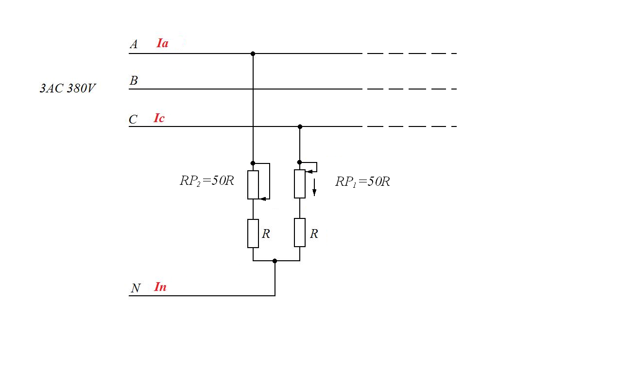

如果在电路中添加两个可调电阻(如下图),观察中性线 In的电流。
那么在时域中,In上的电流是啥样的呢?
