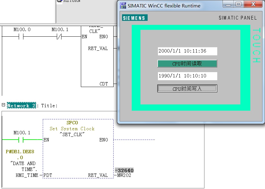

发现个奇怪的问题 ,如图:

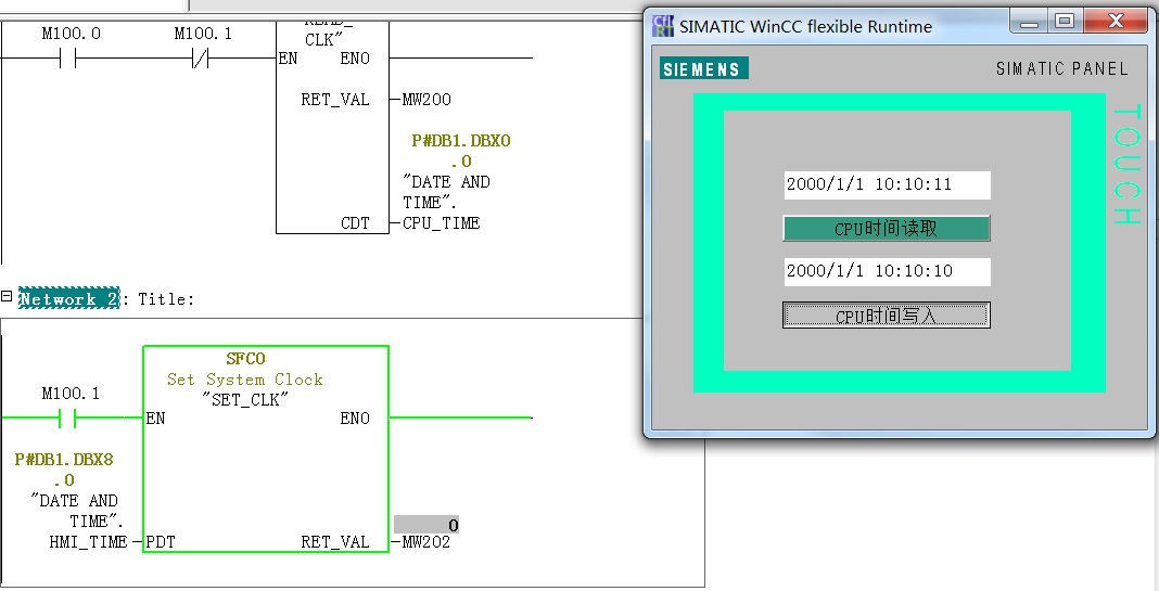

我用SFC0 设定日期和时间,然后发现1990年不能设定到系统时间
但是2000年就可以
但是从DATE AND TIME 这个数据类型的范围定义来看,1990年应该在范围内的啊。
