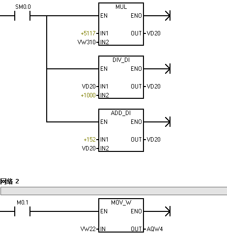

西么子200模拟量输出控制转速与变频器实际显示转速相差大,该如何修改程序
1723
16
2015-06-16 15:58:26
输入500 ,运算后数值2711 ,实际值 500
输入1000 ,运算后数值5269 ,实际值 999
输入2000 ,运算后数值10386 ,实际值 1998
往往实际值差别比较大,
