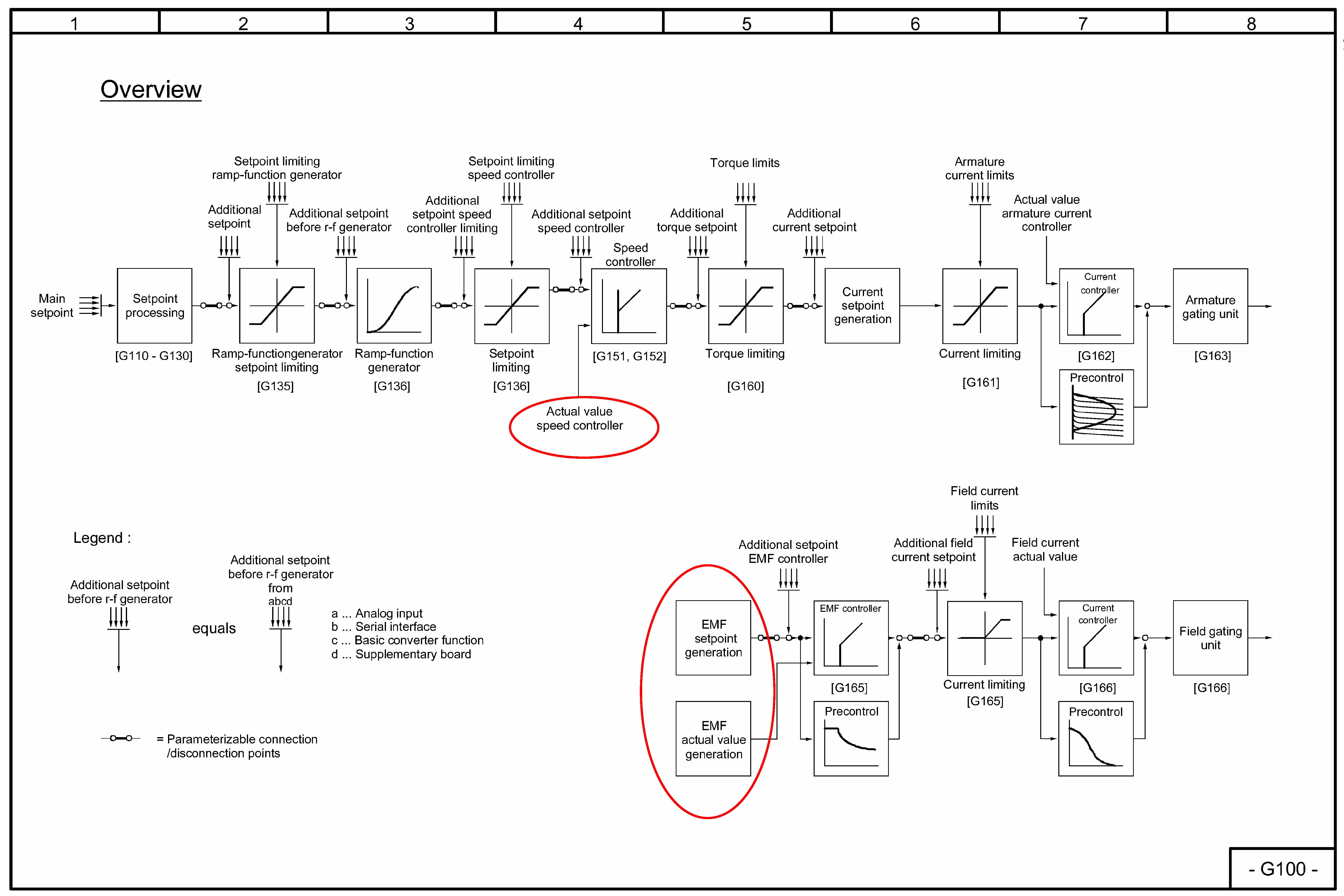

哈哈,我和4楼观点一致。说他是闭环的,是因为直流系统,电枢电压是有检测的,而且电枢电压与直流电机的模型有一个相关的平衡方程式,所以说,电势反馈是实时闭环调节的。所以这么说,不但从理论上可以实现电势闭环,而且我们过去自己做的直流调速的(模拟时代)系统,也是这么做的。而且按照过去的教材所述,即便是电枢电压闭环反馈,也可关联自动弱次升速,只不过弱磁调速的范围比较小,性能不是很好罢了。
对于直流系统,我一直认为电势反馈是闭环控制。基于这个观点,我曾经还把交流系统的SLVC也理解成了频率闭环系统,对SLVC说是开环系统不理解。我的想法是,变频器是可以检测电机的输出频率的,既然可以检测电机运行频率,为什么说他是开环呢?但是后来随着对MM440的使用,我发现 V/F 控制确实是开环的,它的电机频率就是设定频率,而SLVC似乎类似。实际频率就是设定频率。这是典型的开环控制。
个见,欢迎拍砖。直流系统已经多年没摸过了,但我的传动专业经历是从做直流系统开始的。上学时学的闭环控制系统也是直流的,毕设也是钢厂的一个轧机辅助传动装置(推钢机)。对直流的专业感情可深了。
采用电枢电压做闭环,调节硬度没有问题,仅仅是速度控制精度比速度闭环差。而且电压闭环,励磁是可以关联电势的,实现弱磁升速也是可行的。
