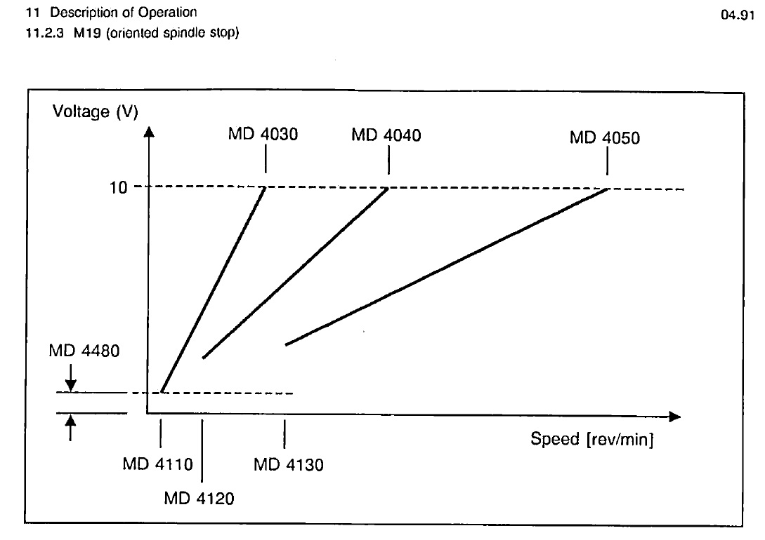

回复:850 主轴定向

参考:850 Installation Instructions.pdf
