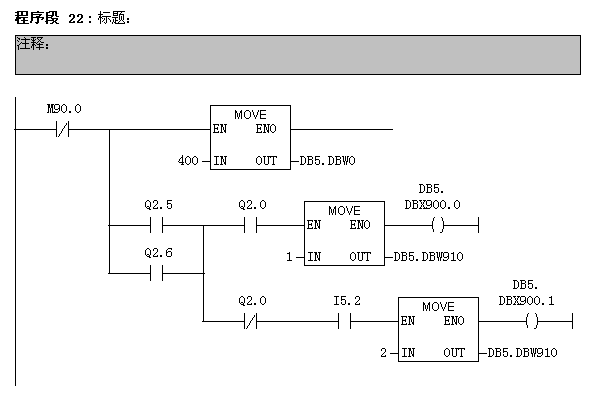

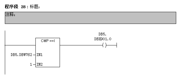

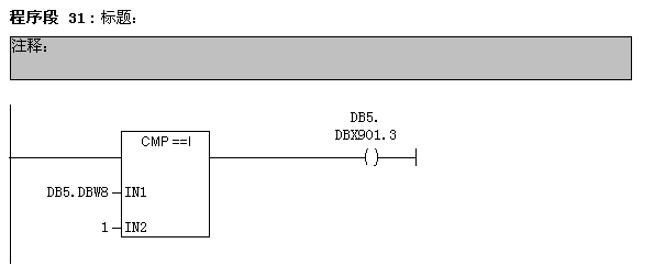

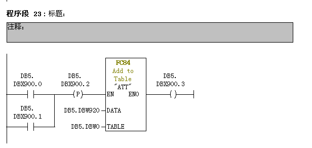

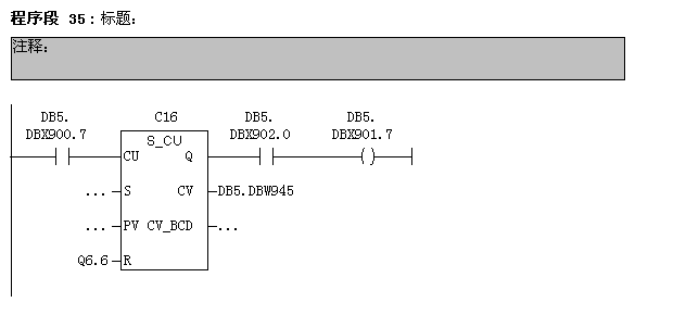

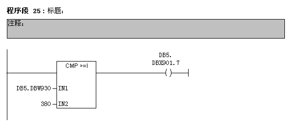

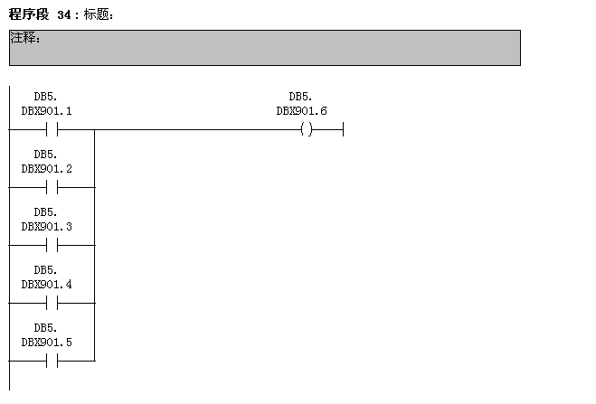

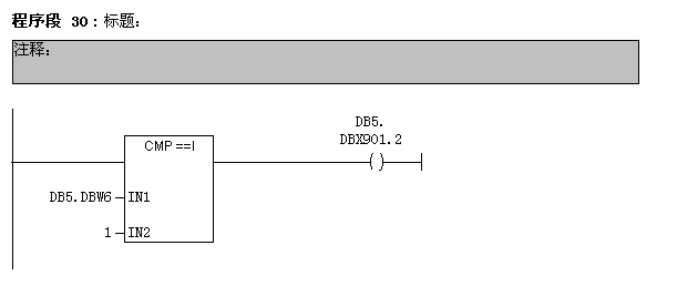

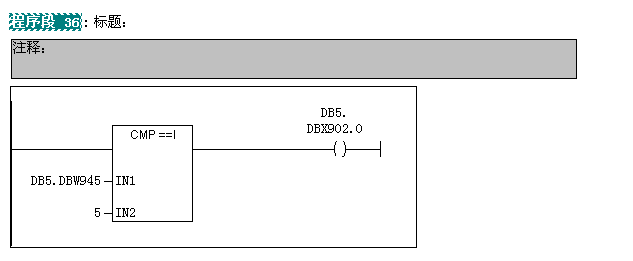

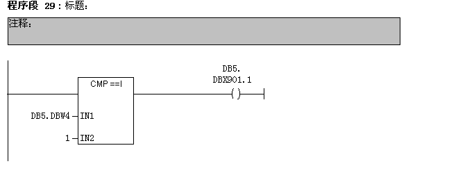

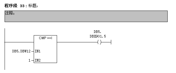

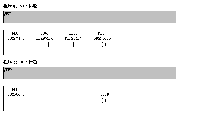

一个椭圆形主轴旋转的设备,设备分为380个格子,每一个格子一个货区。在设备的某一位置有个喷冲设备。
要求有货喷水,无货不喷。喷水设备一次可以喷到10个格子,为减少错误,每五格喷一次。
设备里有无货无法用开关检测。
主轴转动脉冲 I5.2 每一次脉冲过一格子。联系设备取脉冲 Q2.0 每一次脉冲认定有货。
Q2.5 主轴旋转 Q2.6 手动旋转
利用计数器C15做喷冲位置判定
C16做5次计数
整体用的FC84/85的先进先出功能
请高手指点,看看程序能否达到指定要求。
下面是我写的梯形图
