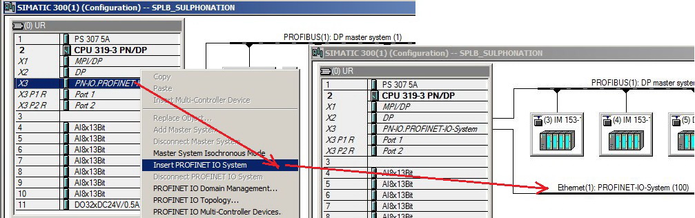

1、对于集成PN口的CPU如果使用Prifinet IO功能,应首先在组态上指定为PN网络功能(见图示),并为该PN网络分配IO System NO编号。
2、否则系统会默认该PN口为普通Ethernet网络端口,无法使用Prifinet IO功能了。
