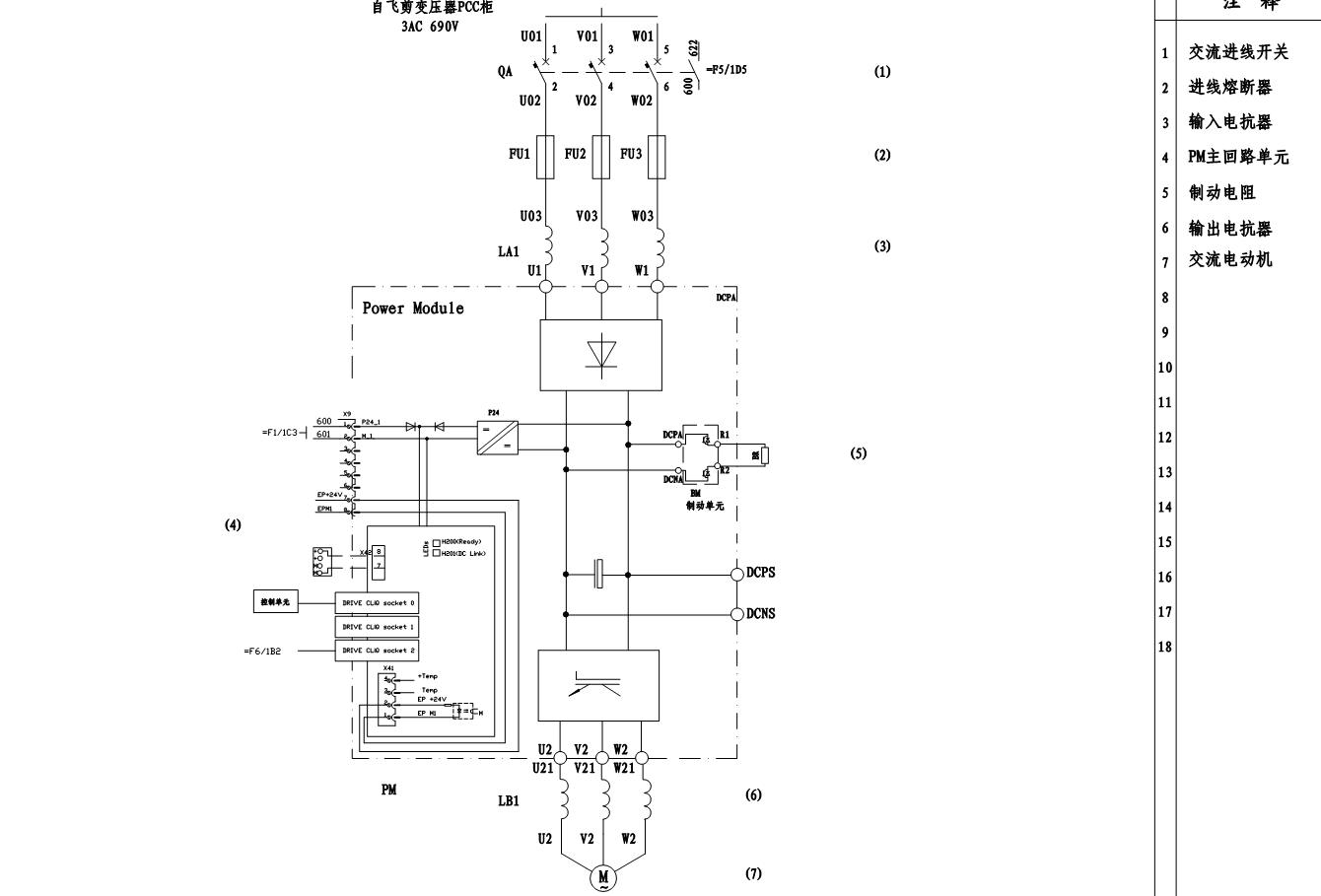

各位给看看这图

各位给看看这图
