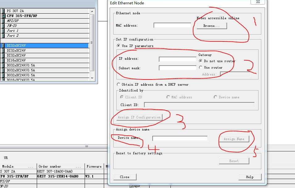

可以使用网线下载,不过你要先分配CPU的IP地址和设备名。
