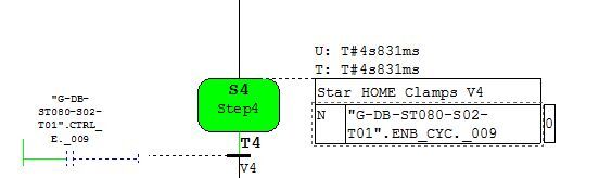

s7 Graph 命令N被激活时,为什么N=0,当前步为什么没有被激活呀
dupossible
注册时间:2014-04-15
778
2015-06-22 22:01:01
背景DB重新生成了,也确定没有被重复使用,也试着换成了其他命令,比如S,都不行,如果把这个换到其他FB graph中是可以的,求大神解救啊
