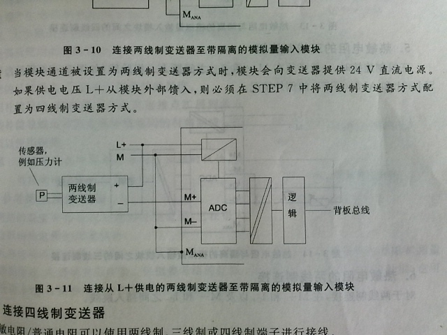

不错的分享,请问楼主说的二线制电流的问题是这种接法吗?
